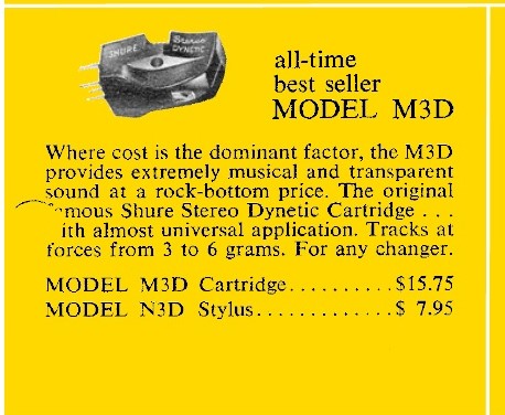

Hm,
Nu word ik beschuldigd van het door elkaar halen.
Ook de late M3D elementen werden standaard met de N3D naald tracking force 3-6 gram geleverd.
Uit de Shure brochure 1964.

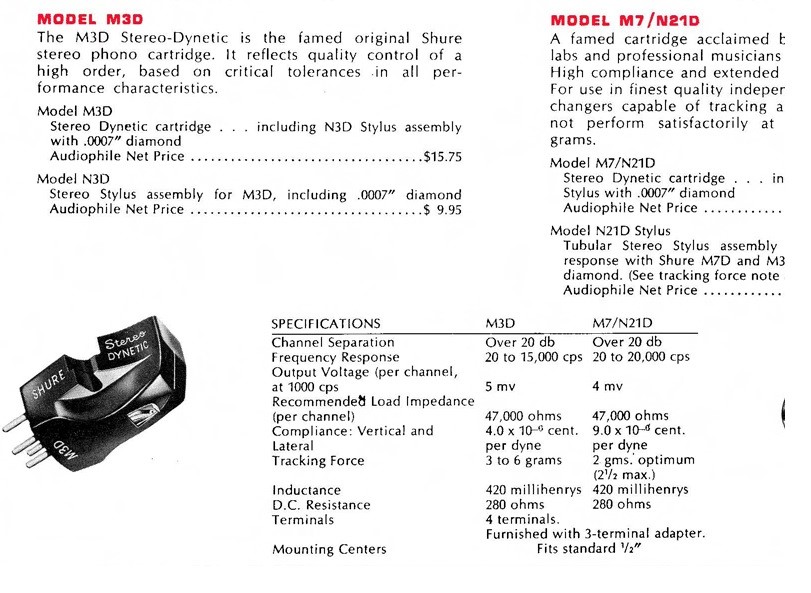

Uit de Shure brochure 1968.

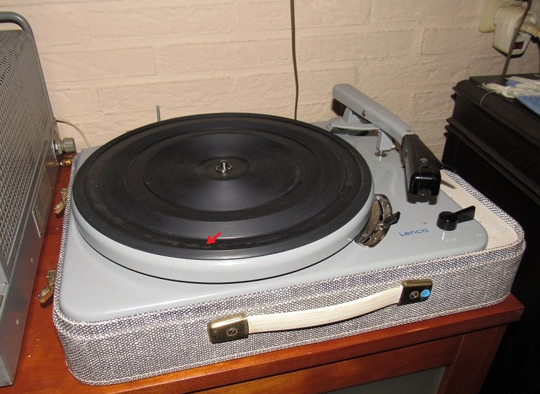

Op zolder kwam ik nog een Philips mat van een 202 tegen.
De lijmresten waar de zilverkleurige ring zat zie pijl moet ik nog weg zien te krijgen.
Verder vind ik deze mat wel kunnen.
