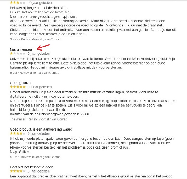

De gebruiker die jij niet serieus neemt, dacht deze voorversterker te gebruiken bij een platenspeler met een kristal of keramisch element. Dat gaat natuurlijk niet. De aanpassing op het element is niet goed en de voorversterker wordt totaal overstuurd door het veel te sterke signaal.
Als de (Garrard) platenspeler er geschikt voor is, kun je deze dan beter van een M.D.-element voorzien.
Dit zijn standaard voorversterkertjes met twee transistoren of een opamp per kanaal.

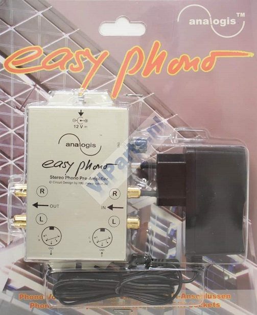

Hoi Bert,
Ze lijken verdacht veel op elkaar!
Pak de goedkoopste in de reeks.
Net zoals vroeger die Hape dingetjes met 2 transistors per kanaal, zal nu een opampje zijn voor beide kanalen.
Ik vond vroeger deze standaard dingetjes niet eens echt slecht, lag meestal aan element/naald.
Goed voor een standaard opstelling, geen high end!

Tijdens mijn zoektocht naar een Phono voorversterker met DIN-aansluitingen kwam ik deze van Analogis en de Dynavox TC4 tegen.
De Dynavox TC4 viel direct af gezien de gebruikersrecensies.
De Analogis easy Phono is voor €24,43 gratis verzending bij Amazon.nl te bestellen en voordeliger dan de Dynavox TC4.
Iemand hier toevallig ervaringen met de Analogis easy Phono?
Sommige gebruikers neem ik niet serieus zoals de met rode pijl aangegeven gebruiker van de Analogis easy Phono.
