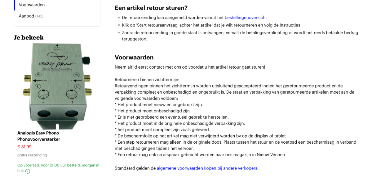

Terugkomend op de Easy Phono die Bert toont en waar hij vraagt naar de ervaringen.
Helaas is die niet eerst te gebruiken (bij Amazon moet je sowieso eerst betalen en bij terugsturen krijg je je geld terug) zoals bij BOL.
Er zit namelijk de voorwaarde bij dat bij terugsturen de verpakking onbeschadigd moet zijn en dat lukt niet bij deze. Eenmaal uitgepakt ( dat betekend de verpakking kapot maken) mag je hem niet meer terugsturen.
