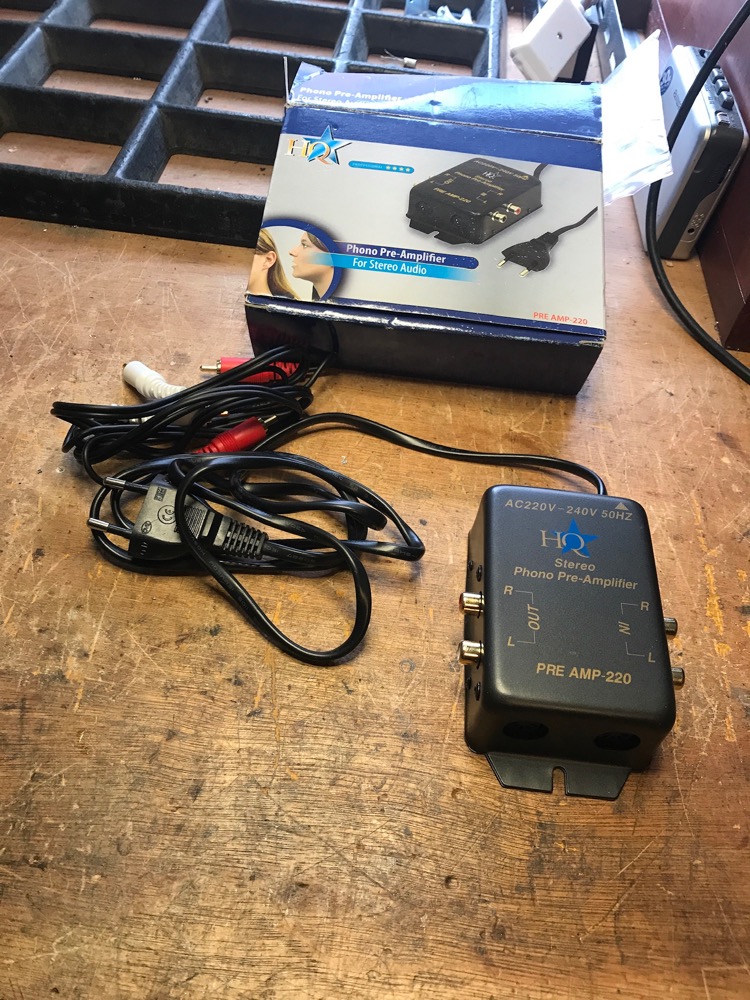

de HQ heb ik eens gehad maar gindg de interne trafo kaduuk
dit opgelost met externe conventionele adaptor wat eigenlijk beter was dan origineel.

Mijn HQ is dezelfde (ook type 220), maar is met een adapter....
En uiteraard gebruik ik maar één kant.
