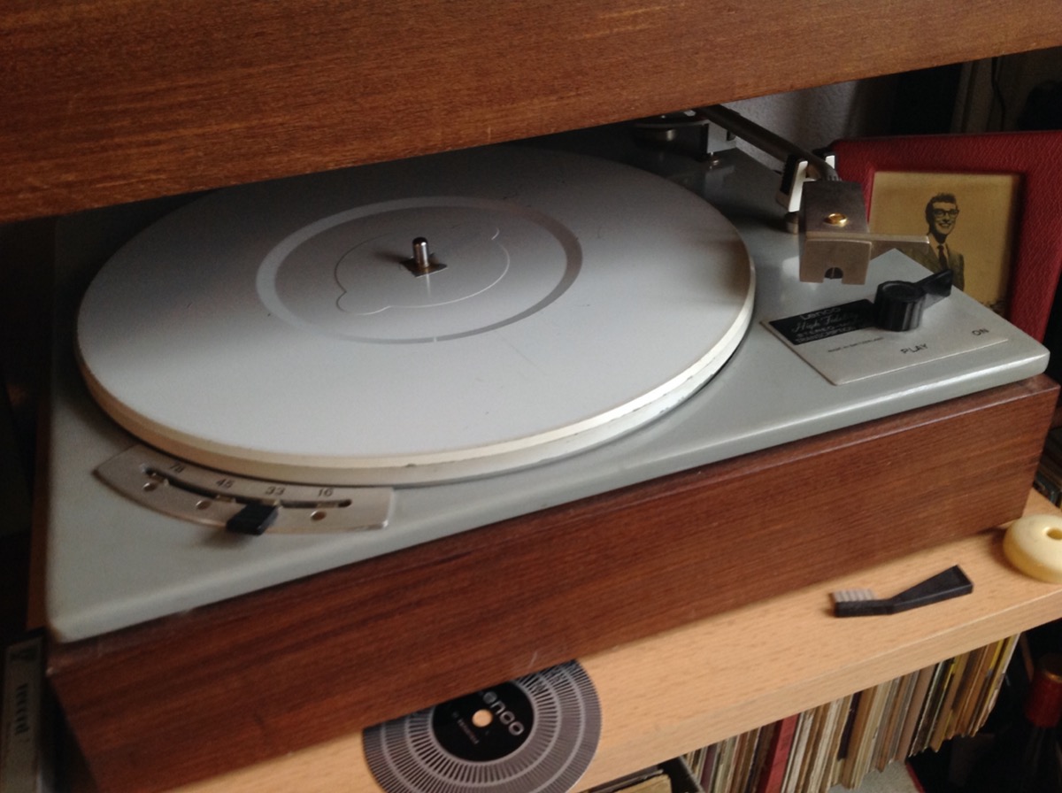

In de beschrijving staat dat de mat in het midden wat dunner is.
Daar komt nog bij de het 3 kilo zware draaiplateau van een lenco
in het midden een flinke verdieping heeft waar de mat, die daar
soepel genoeg voor is, feitelijk 'invalt'. Ik vermoed dat je die
verdieping later ook wel enigszins zult gaan zien.
Ik weet wel zeker dat het etiket van de platen het zeer dunne
stroboscoop-plaatje niet eens aanraakt.
En bij mijn 'schuifproeven van zowel de lederen mat als de platen
die er op liggen heb ik kunnen vaststellen dat beide er bijna
zuigend op vast zitten. Er is geen schuifbeweging meer in te krijgen
en dat is al aanzienlijk beter dan de originele mat.
De mat is ook een fractie kleiner waardoor de platen er een mm
overheen steken. Dat maakt het uiterst makkelijk om de platen
van de platenspeler af te nemen.
Kortom, aan alles is gedacht en het geheel met de lederen mat
blijkt een aanzienlijke verbetering te zijn.
Ik kan met een gerust hart de fraaie stroboscoop-schijf op de
draaitafel laten liggen. Eigenlijk heb je hem vrijwel nooit meer
nodig bij de speler, eenmaal afgesteld. Maar hij staat wel aardig.
Ik heb er zelfs twee. Bij controle ligt hij uiteraard op een LP
en met naalddruk.
De mat kost bij BOL 27,05 en bij Pickupnaaldenshop 28,95.
Bij de laatste zullen de verzendkosten er nog wel bij komen.

Ik neem aan dat je de stroboscoopschijf weghaalt als je gaat draaien. Want de kans op slip is aanmerkelijk groter door de gladde stroboscoopschijf. Bovendien zou het midden van de mat verzonken zijn voor het etiket. En dat doe je weer teniet door de stoboscoopschijf te laten liggen.
Ga er maar van uit dat de originele mat behoorlijk uitgedroogd is al is hij nog soepel.
Als er een manier is om zo’n lederen mat netjes kleiner te maken dan zou het een mooi alternatief zijn voor oudere platenspelers waarvan de mat bijna altijd uitgedroogd is.
