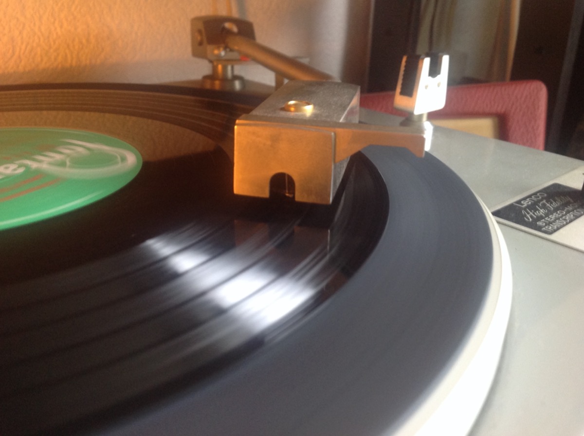

30 apr 2021 15:45 - 30 apr 2021 15:51 #90320
Beantwoord door Huub in topic Lederen mat voor mijn Lenco L70
EERST de water pas op de platou leggen
en dan op de toon kop HIJ zit scheef
het kan ook zo zijn dat het gehelen arm
Niet recht zit door de lagers .of dergelijke
Je kan dan ook het element aan een kant opvullen
goed haaks maken .
Ik zie ook duidelijk van voren van onder
dat het scheef zit meestal zit er ruimte
op het wartel stuk het pennetje of ook de
komtakt pennen .. dan is er niks te verdraaien
enigsten is dan element aan een kant een stripje
bvb foto negentief of ander .
Maar RENE het is SWIS S scheef jammer genoeg
Met water passen kan je het niet zien
maar met een even dik stripje onder de voorkant
van de element houder wel of het gelijk aansluit
met dikke strip op de platou zonodig met plaat
bijde kanten onder kant zal gelijk rusten zonder kier zgz
maar is op te lossen .. Hr RR.. Niet Boos worden op mij
Het is een Vrienden .TIP .graag gedaan
succes

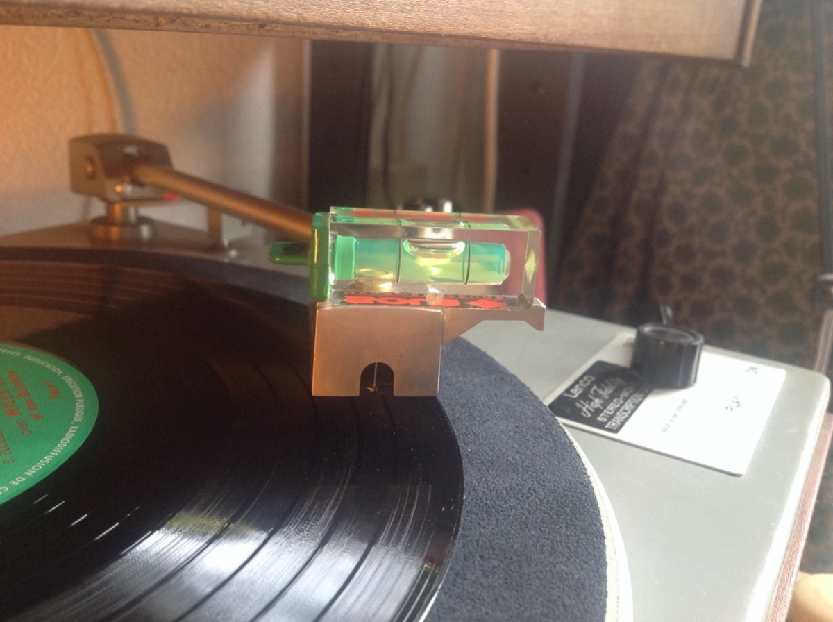

30 apr 2021 15:03 - 30 apr 2021 15:35 #90319
Na zo'n negen jaar deze Lenco L70 te
gebruiken weet ik heus wel hoe hij werkt.
Zucht.
Er zijn 2 methodes om de uitlijning van de headshell te controleren.
1: het element en zijn spiegelbeeld staan evenwijdig.
2: een waterpasje.
Twee controles dus en uiteraard dit controleren/instellen in de
speelpositie op en boven de plaat en niet in de rustpositie naast
de draaischijf.
Kortom, je zit er weer eens vierkant naast.
Beantwoord door RR1957 in topic Lederen mat voor mijn Lenco L70
De 'toonkop' zit beslist NIET scheef.Ik wil niet wat zeggen
Maar ik zie dat de toon kop scheef zit
kijk maar eens goed naar de foto
gewoon met de wartel vast zetten de kop recht houden
er zit in de meeste tafels wel wat ruimte
en men zal dan de kop goed recht houden
anders komt de naald scheef in de plaat groeve
deze behoort goed recht in te dalen .
zie het niet als een belediging maar HINT
Ik let er altijd op de meesten niet .

30 apr 2021 14:55 - 30 apr 2021 14:58 #90318

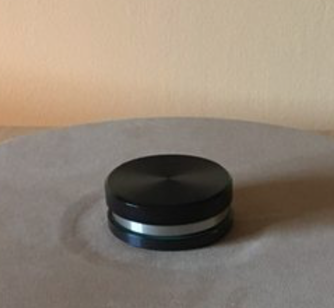

29 apr 2021 13:55 #90270
Gewicht gebruik ik ook nog wel
Met dunnen LPS maar het zal wel
Goed vlak zijn de mat anders gaat
de dunnen plaat in schotel vorm
29 apr 2021 13:27 - 29 apr 2021 13:28 #90268
Hoewel ik een dergelijke gewicht niet zal
gaan gebruiken, is wel het effect voor de
toekomst te zien en dat is alleen maar goed.
