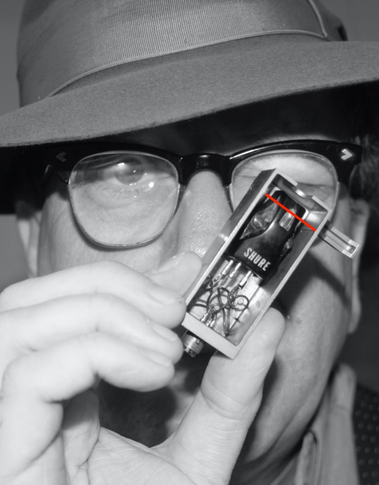

Hier zijn de markeringen te zien in de headshell waar de positie van de naald
precies bepaald is om de fouthoek zo klein mogelijk te houden bij deze speler.
Een mooie service. De naald van mijn M3D staat precies in de goede positie.
Feitelijk vind ik dit erg belangrijk.
Een Lenco is qua beperking van de fouthoek aan het einde van de platen
beter dan bijvoorbeeld de Garrard 4HF, die daar flink de mist in gaat.
Een Lenco L70 in goede conditie en goed afgesteld zoals Lenco het toen
bedoeld heeft voldoet gewoon prima en is prettig in de bediening. mede
dankzij de lift.
Een M3D heeft een mooi wit lijntje aan de voorzijde dat goed zichtbaar is
achter de uitholling van de headshell, waardoor het opzetten precies te bepalen
is. De lift is wat grof, maar je kan hem zelf bedienen en langzaam laten zakken.
En de lederen mat voldoet dus uitstekend. Echt een aanrader.

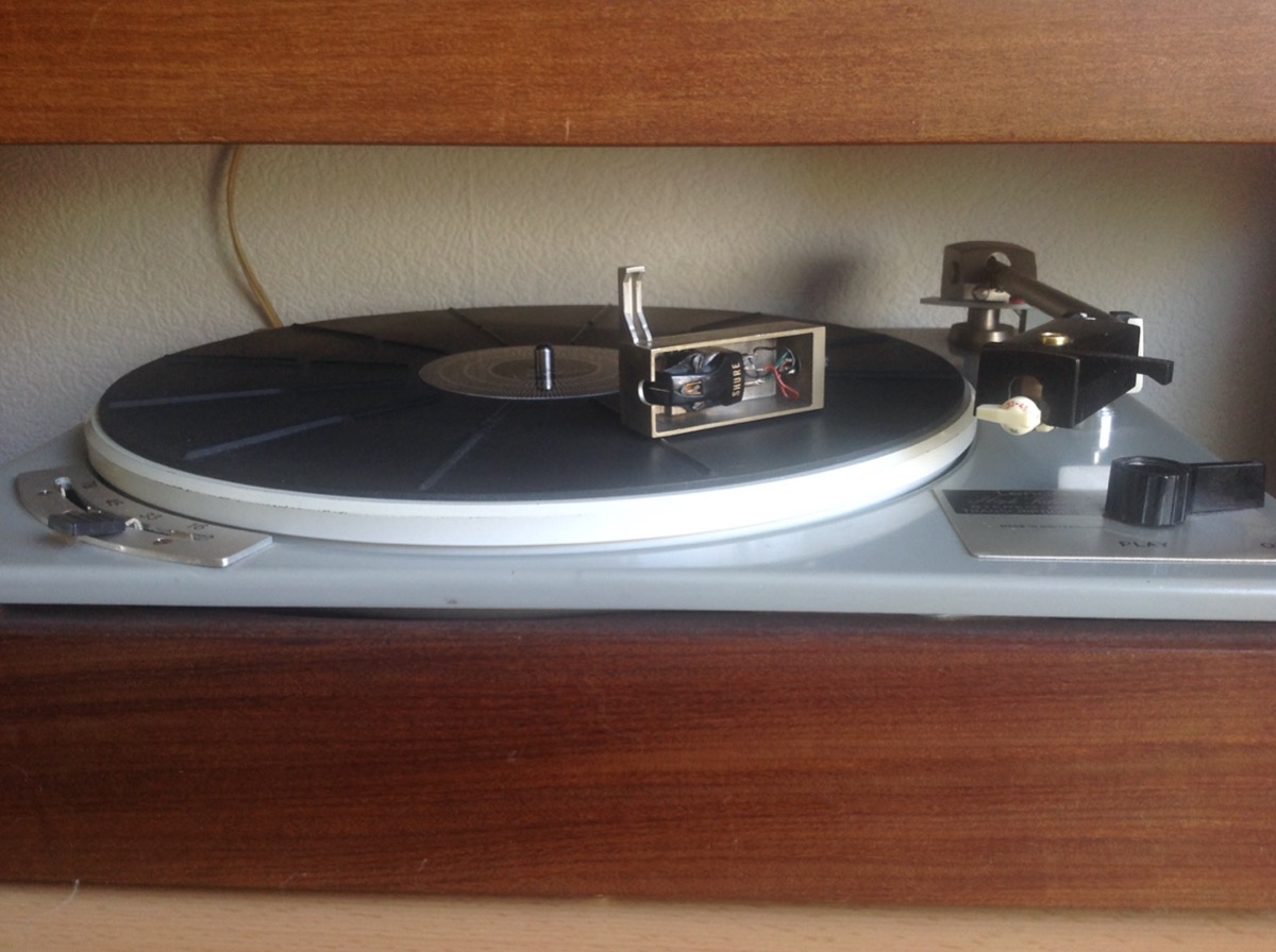

Ik heb zelf ook een Lenco en weet dat het arm
As verstelbaar is er zit ook een inkeping op de as
Voor recht stand met Lenco element de Lenco
is op zig zelf goed ik kom het met meer tafels tegen
ook met vaste element inbouw met schroefjes
zit het scheef dan vul ik aan een kant het element op
kan het ook nog nameten met een zuiveren metalen strip
op de platou die platou is Maat gevent daar word het op
gebruikt gelijk met de naald kom het meer tegen
er zit ook draai ruimte in wartel koppen er zit wel een
Centreer pennetje op het arm maar de de slit in de kop is vaat ruim
daaromede geef ik een HINT gebruik een goed vierkant stuikje
glas of degelijke plaatje fiber metaal circa 2/3 cm hoog
Hou dat tegen de voorkant kop op de kop rand tegen
en gelijk op de platou en zet DAN de kop wartel vast
staat het element dan TOCH nog niet regt Vul het op aan en kant
Zo doe ik het altijd ... met water passen dat komt NIET tot zijn regt
De tafel platou IS maat gevent dat word gelijk gebruikt met het element
en nog maals mijn bril is heeel goed Zeis Ikon glazen peper duur Dubbel focus
Geen mulltivocaal .. en kunstof glazen met blauwe tint .maar echt Glas
Dus Optich is alles in orde geen twijfel aan mij
Ik krijg hier ook meer tafels voor Repp en kom dat met regelmaat tegen
Duals komt men dat ook tegen diverse tafels .. en merken
DUS niet speciaal de Lenco van RR ... ik weet waar ik het over heb

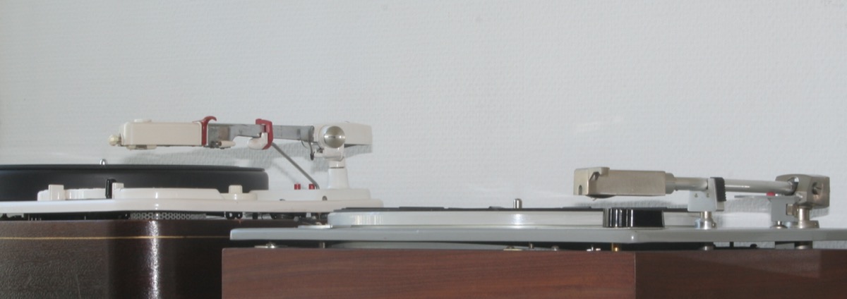

precies horizontaal in te stellen met de naald op de plaat. Daarmee staat
de gehele toonkop ook precies horizontaal en evenwijdig met de platen.
Echter, in ruststand hoeft dit niet zo te zijn omdat de houder niet in hoogte
verstelbaar is. In ruststand staat de arm dus een beetje schuin.
Op de eerdere foto is het dus daardoor een perspectivische vertekening
door die foto en dat is iets van Huub niet snapt, net zo goed dat hij niet
snapt dat een lamp op een foto te fel kan lijken te branden terwijl dat in
de werkelijkheid niet zo is.
De toonkop staat dus boven de plaat met de naald in de groef niet scheef
en in het verlengde van de arm precies horizontaal. Zoals het hoort te zijn.
Het element in de toonkop is niet verstelbaar en heeft een vast positie in
die toonkop waardoor hij perfect afgesteld is gemonteerd in die toonkop.
Hij kan daardoor niet eens scheef zitten in die toonkop! Het mooie is nu
juist de de Shure M3D naadloos aansluit in de toonkop. Precies horizontaal
en verticaal zogezegd. Overigens ook een Ronette met zijn montagebeugel.
Er zit in de toonkop aan de zijkanten zelfs een markering wat de ideale
positie van de naald moet zijn voor de juiste instelling voor de zo klein
mogelijke fouthoek en ook daar voldoet een Shure M3D aan.
De naald staat in de toonkop op de ideale plek.

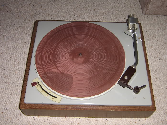

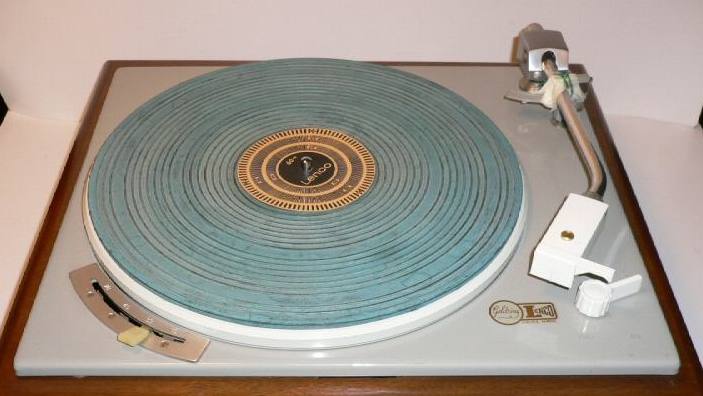

Hier nog enkele MK 1 exemplaren van de L70 uit de jaren vijftig.
