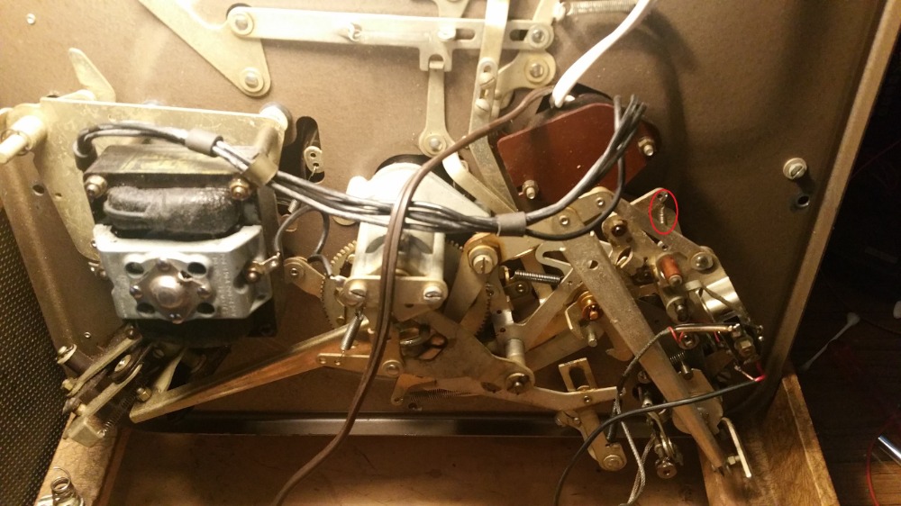

09 feb 2021 17:49 #88702
door Bergmans
Beantwoord door Bergmans in topic Garrard RC-80 M
Vandaag proef gedraaid, met een 78 toeren plaat maar dat ging ook niet helemaal soepel. De plaat viel netjes naar beneden, de arm ging naar de plaat en naar beneden maar nog geen seconde later en de arm ging weer terug in de rust stand.
Had ik eindelijk een goede versterker, laat het mechaniek me in de steek. Maar goed.
Het was even zoeken en kijken hoe het mechaniek nou eigenlijk werkt. Ik merkte dat er een deel van het mechaniek niet voldoende terug getrokken werd zodat het leek alsof de arm aam het einde van de plaat was. Er bleek een veer in te zitten die veel te slap was en nauwelijks iets deed.
Gelukkig heb ik een verzameling veertjes dus eerst een strakkere er op gezet, toen ging de arm aan het einde van plaat niet terug. Nou ja, na wat expirimenteren heb ik een veertje die nu wel van de jusite sterkte is.
En alles werkt zo als het hoort, en een versterker zonder kraak of ruis.
Dankjewel voor alle hulp die ik heb mogen ontvangen!

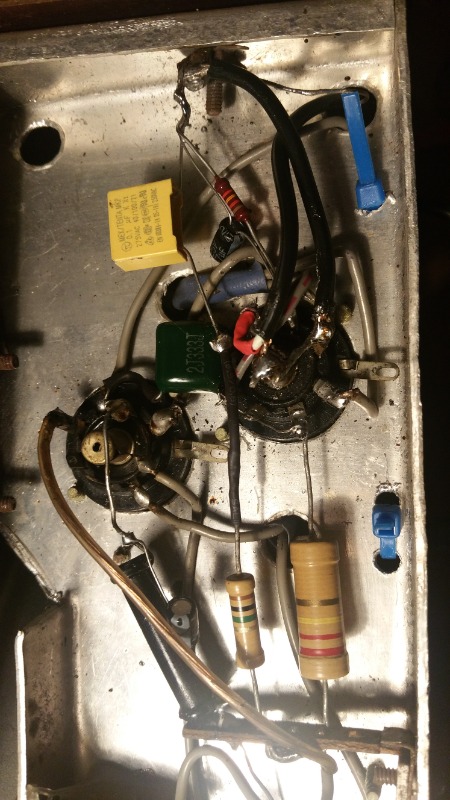

08 feb 2021 20:36 #88691
door Bergmans
Ik heb goed nieuws! Het werkt zoals het hoort. Yesss Alles aangesloten zoals door u aangegeven in het uitgebreide bericht. Behalve de lekweerstand die aan de UL41 moet komen ben ik me niet helemaal zeker ik denk aan pen 6 ?
Deze heb ik dus nog niet aangesloten, desondanks heb ik al wel goed resultaat.
Sorry dat het wat langer heeft geduurd.
Nu nog riempjes, ook daar houd ik iedereen weer van de hoogte.
Heel erg bedankt voor de raad en alle moeite die er gedaan is om mij weer op weg te helpen!
Groeten
Leon
