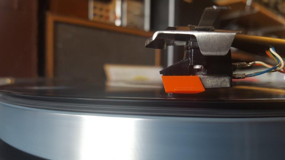

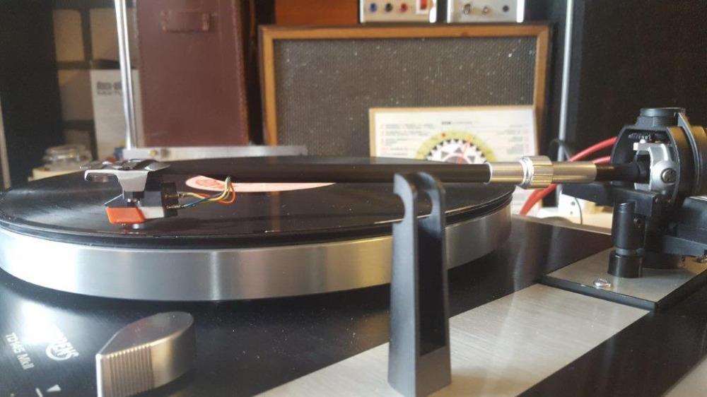

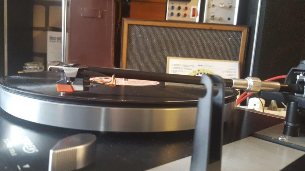

Beste forum leden, al langer lezer van dit forum, maar nu zelf een vraag. Ik ben bezig met een Thorens 145 mk2. Na de gebruikelijke zaken (lager smeren, snaar en in dit geval defecte besturing automatische afslag) aangepakt te hebben lukt het niet de VTA goed te krijgen door de arm horizontaal af te stellen. Het lukt zelfs helemaal niet de arm horizontaal af te stellen met dit element want dan loopt hij intern vast op de ring tbv de automatische afslag.
Oorspronkelijk zat er een Shure M75 op (schijnt standaard gebruikt te zijn) maar dat bouwt nog hoger dan het Audio Technica element. Kortom de VTA is alleen goed te krijgen als ik de arm in de onderste positie laat staan (was ook origineel zo). Maar dan hangt hij nogal naar achteren. Mogelijk is dat standaard? Of doe ik iets fout?
De armbuis is recht. Op het ww heb ik van alles gevonden maar niets hierover. ik heb wel ervaring met Dual en Lenco maar dit is nieuw voor mij. Hopelijk weet iemand een oplossing. Bij voorbaat dank!
