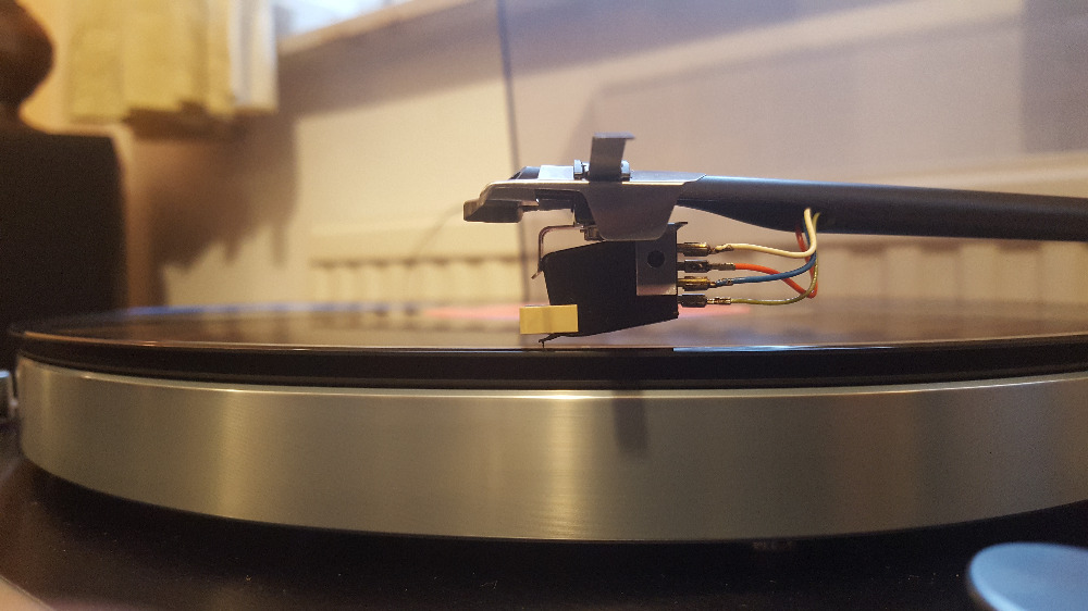

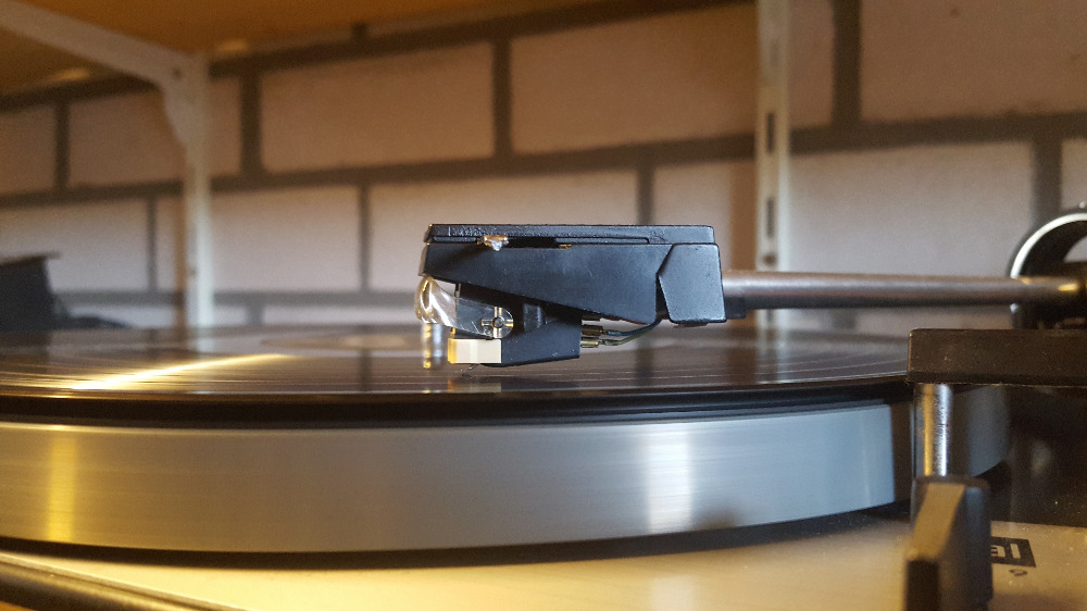

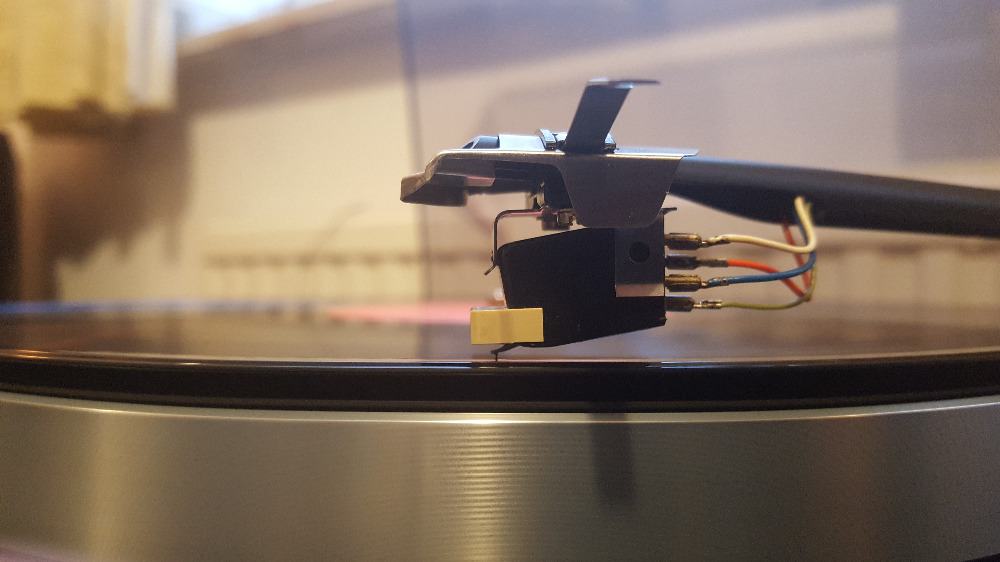

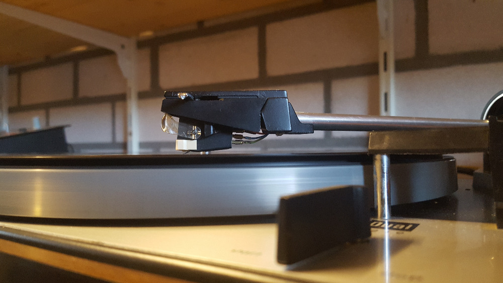

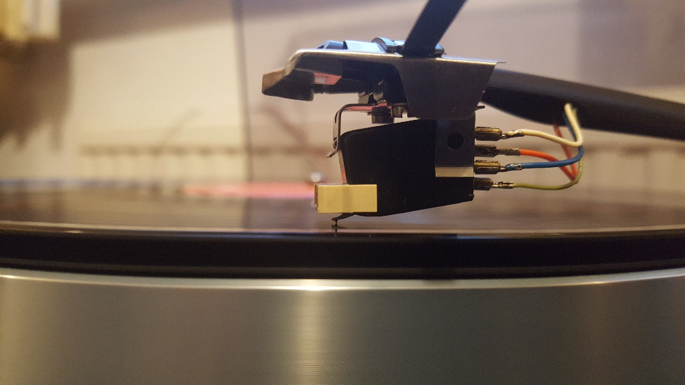

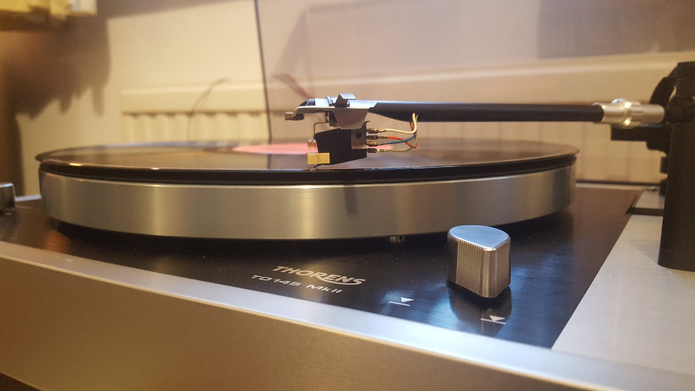

@Jan, dank voor je informatie de TD110 heeft een andere arm. De armbuis lijkt op de TP63. Die van de 145 is een TP62. Afstel mal heb ik niet maar dat gaat -omslachtiger- ook goed met een protractor.Inmiddels heb ik het Shure element weer gemonteerd en afgesteld. De armhoogte zodanig dat de lift en automatische afslag weer goed werken. En niet te vergeten dat de kap dicht kan. Bij nader inzien denk ik toch dat dit origineel is, de iets aflopende arm. Ik heb het eens vergeleken met mijn Dual waar ook een Shure 75 op zit en dan denk ik dat het toch zo hoort. Ter illustratie bijgevoegd foto's.Ik blijf het vreemd vinden mogelijk eerst uitgeleverd met een element met een lager profiel en later uit commerciële redenen overgestapt op Shure. De bracket voor het Shure element zou wel eens aangepast kunnen zijn voor deze arm. Of het -iets- aflopen van de arm verder consequenties heeft voor de weergave weet ik niet.Hoe dan ook ik ga nu eerst verder muziek luisteren en dan beslissen hoe verder. Het Shure element klinkt in mijn oren zo slecht nog niet. De grote vraag is of mijn gehoor een beter element kan waarnemen.
