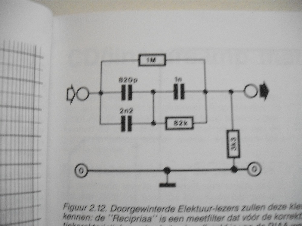

Bij parallelschakeling van l &R van het md element halveert de impedanie,
dus wel een goed idee om R1 te halveren of op jouw manier met 2 x 47k
Je zou de frequentie karakteristiek eenvoudig kunnen nameten met een anti riaa schakelingetje uit elektuur.
toonfiets en scoop erop.
bij 2,2uF over 39k ohm ligt je -3 db punt op 2 hz !
wat is de ingangs impedantie van die MFB? 845?
