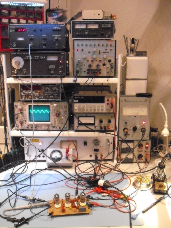

30 mrt 2020 22:27 - 30 mrt 2020 22:31 #82868
Beantwoord door Cees PA1DBA in topic Riaa Actief of Passief?
Vanavond lekker kunnen meten, maar nog niet beluisterd.
Hier zijn de meetresultaten, vallen mij niet tegen.
versterking bij 1khz 48 dB
Riaa afwijking:
20 - 100 hz 0,5 dB
100- 1khz 0 dB
1Khz - 10 khz 0,25 dB
10 khz - 20Khz 0,5 dB
(25 Khz -1 dB)
vervorming 1khz TDH 0,52% / 333hz HD 0.39%
Metingen waren in het begin niet stabiel omdat de hsp.voeding nogal zwalkte op 300 volt
later bleek hij op 295 volt wel stabiel .opgenomen stroom stereo uitvoering ongeveer 10mA.
Gloeistroom 0,6 A /12,6V dc.
Volgende keer in een metalen kastje bouwen en beluisteren..
