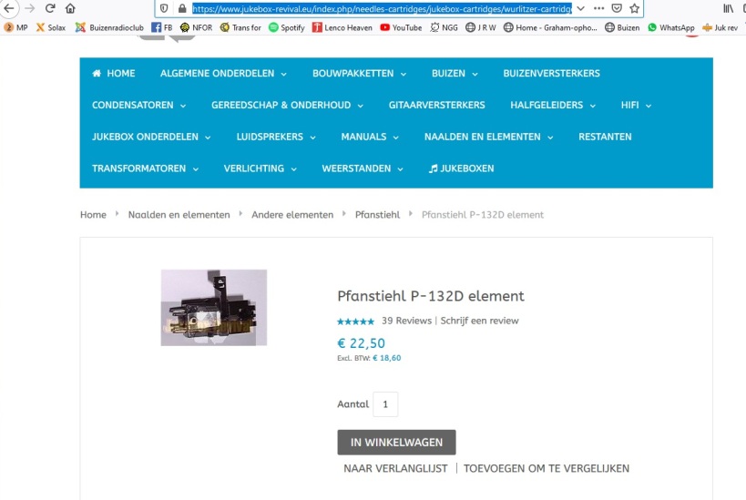

Ben ik met je eens Huub.
Maar dan moet het resultaat wel na navenant zijn.
Dat budgett remake element heb ik eens aangeschaft en viel mij echt zwaar tegen.
Als er dan toch geknutseld wordt zou ik eerder voor een Pfanstiehl P-132D element gaan.
www.jukebox-revival.eu/index.php/needles...-p-132d-element.html
Beantwoord door Bert Kn in topic Geen geluid uit platenspeler AG1124
Beter te duur als NIET te koop.

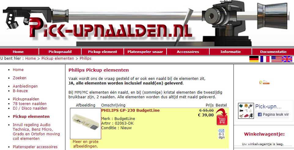

Welkom Frank,
Deze platenspeler is van oorsprong een stereospeler
Aangezien je element een AG3304 is.
En je blues platen op wilt draaien die stereo zijn
Kies dan voor een stereo element als de speler netjes door iemand is gemonteerd
Dan is het linker en rechterkanaal doorverbonden rood en wit/geel aansluitdraden
In je headshell als de AG3304 eruithaald kun je een BSR sx6 in monteren
Desnoods vul je oo met strokjes dik karton voor de juiste hoogte
Element moet iets onder het headshell uitsteken ivm met naald hendel
Je kan ook eens kijk naar een koffer pickup op marktplaats met een GP230 element vaak heb je die voor weinig nieuwe elementen liggen rond de 55€
