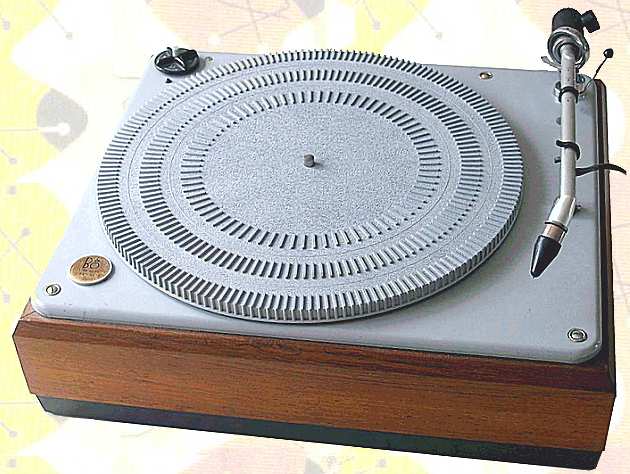

Tafels met tussenwiel, snaar of een combi van beide kunnen zeker heel goed zijn.
Ik gebruik niets anders DD tafels heb ik momenteel niet en de behoefte daaraan is er ook niet.
Mijn Lenco L76S voldoet uitstekend op mijn heden ten dage stereo set.
Met paling arm wel leuk gevonden zal Huub deze bedoelen.
Plaatje komt van het NGG
Van mij heeft hij de bijnaam concorde gekregen je moet er alleen de vleugels bij denken.

@ Huub,
begin jaren 60 heeft B&O de SRT fabriek (Triotrack) opgekocht,
de eerste draaitafel daarvandaan was de 42V een triotrack met een "palingarm" zoals jij dit komisch omschrijft. verder heeft men een tijd lang doorgeborduurd op dit systeem,
tussenwiel en snaar, met magnetische pits op de motor. die snaar was om eventuele rumble van het "hobbelwiel" op te vangen, en dat werkt.
de mooiste tafel vindt ik de Beogram 4002 ,er was ook een uitvoeing met eddycurrent motor, dwz. aan binnen en buitenkant van het plateau zaten 2 elektromagneten verschoven ten opzichte van elkaar. Het plateau was de rotor van de motor.
Door deze pulsgewijze aan te sturen, kwam de zaak in beweging.
Zal de uitgebreide beschrijving van dit unieke concept opzoeken en plaatsen.
Platenspelers van na 1980 waren veel minder degelijk en ligt gebouwd.met veel plastic.
Deze werden aangedreven door de bekende "Cassette recorder motortjes"met een snaar . Bij geen van alle B&O platenspelers ben ik philips onderdelen tegen gekomen ,
zelf de elko's waren van Roe
