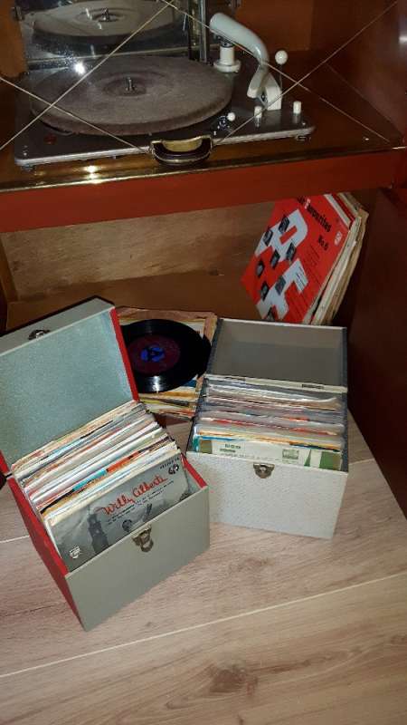

Bedankt weer Jan, Huub, Rene. Ik ga dus maar niet op zoek naar een dikke wisselpen, ik geloof dat ze vrij zeldzaam zijn en een verbetering zal het dus sowieso niet geven. Ik vind de wisselfunctie verder wel grappig, maar het los draaien is ook wel zo leuk. Gelukkig heb ik ook een korte wisselpen. Ik ben nu de singles en minigrooves en lp's aan het selecteren op 'passend bij de AG1000' naalddruk. Als ik de dikte van singles, het materiaal een beetje combineer met jaartal bepaling (bijv via catalogus nrs vergelijking op discogs.com), kom ik al vrij ver. Enkele singles van de Selvera's en Fats Domino vallen al zeker in de geschikte rubriek. Helemaal zeker weten doe je het vast nooit, omdat schellak en vinylvariaties best op elkaar lijken, maar al met al toch geinig om zo met de hobby bezig te zijn.
