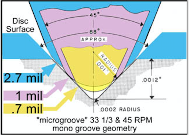

Een mono element heeft alleen een horizontale beweging omdat de groef als een
meanderende rivier is met gelijke en gladde oevers. Ook de diepte is altijd hetzelfde.
De breedte verschilt iets en dat geeft het zgn. 'pinch' effect. Het gehele mono element
beweegt daardoor wat op en neer, maar dat heeft geen effect op de weergave.
Een stereo groef is de som van horizontale en verticale bewegingen.
De beide 'oevers' van de rivier/groef zijn verschillend, evenals de diepte.

Volgens mij wordt met 'stereo' bij deze naalden alleen bedoeld dat ze 0,7mil zijn.
78-toeren platen met een z.g. Normaalgroef (die niet altijd “normaal” is) worden meestal afgespeeld met een stalen naald die zichzelf in de juiste vorm slijpt, of met een saffier met een diameter van 3 mil (75 um). Een mil is een duizendste deel van een inch.
Platen met een z.g. Microgroef worden meestal afgespeeld met een saffier- of een diamantnaald van 1 mil (25 um).
Platen met een z.g. Stereogroef (dat is een groef t.b.v. stereo weergave) worden meestal afgespeeld met een naald van 0,75 mil (circa 18 um). Dit is echter ook best wel een goede universele naald.
