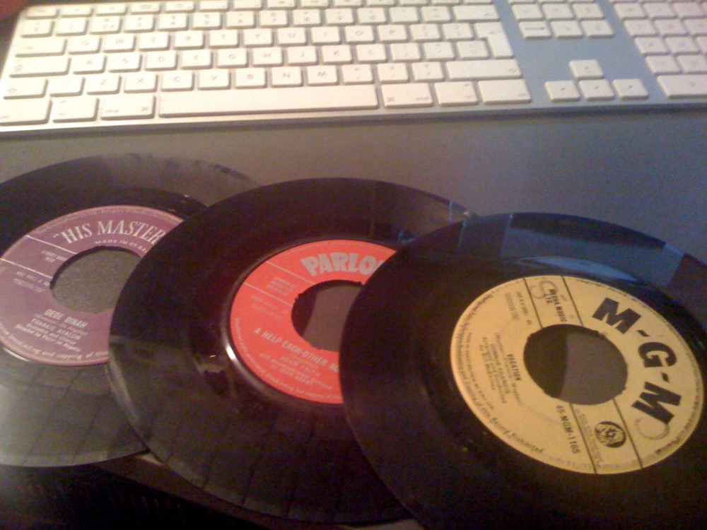

Foto's zijn al wat ouder toen ik wat experimenteerde (2012) met de AG 1105.
