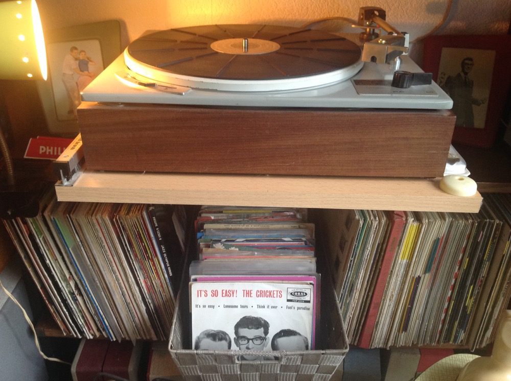

De Lenco L76/S met Jelco tone arm zonde V blokjes gaat hier de deur niet meer uit tenzij ik tegen een L78/S aanloop.
Voordeel van de L78/S is dat de arm aan het eind van de plaat gelift wordt.
Mijn eerste nieuw gekochte platenspeler was een Lenco L58 zo een heb ik in de verzameling.
De V blokjes daarvan moet ik nog vervangen.
Gespot op internet, vond hem wel aardig. :woohoo:

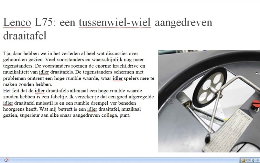

Hallo,
Wat er ook allemaal geschreven wordt.
Ik heb wel degelijk het veertje moeten vervangen omdat het idler wheel niet voldoende raakte aan as en plateau. Het idler wheel was nog soepel en niet glad en met een nieuw veertje was het probleem opgelost!
Ik had daar geen groot “wetenschappelijk” betoog voor nodig noch van eender welk forum noch van Lenco.
François

Dat is ook mijn mening met een later goed wiel met zachte oplage
dan is er niks mis mee ook liever een zware platou dat is ook stiller
mijn B 55 bezit een gestampte plaatstalen platou
zo als de garrard HF 4 als daar het aandreif wiel hart is
en men legt het oor bij de platou dan is er een zuis met roffel hoorbaar
ik heb ook daar een modern zacht wiel opgezet en hij is stil
het voordeel is wel met een plaatstalen platou dat hij beter op gang is
deze is aanmerkelijk lichter en met een hogen rand ..
ik gebruik zo nu en dan ook wel de B 55 lenco met zijde druk
maaar wat die meneer Pees vermeld daar sta ik niet achter
een thorens is gewoon zeeer goed en stil met de snaar
zo als meerderen tafels merken .. ik heb ook een aantal lenco,s gehad
maar een lenco met goed wiel dat is ook gewoon goed wel .
ik heb ook reseven wielen van lateren tijd meen 5 stuks
deze zijn ook zacht ik weet echt wel waar ik het over heeft .
ook het lenco arm draait niet met kogelagers maar met simpel ijzer
bus lager dus waar heet meneer Pees het over . ook de rubber blokjes
zijn voor rumble abserbering maar geven wel verstroeving
zijde stalen punt lagers zelf met kogeltjes zijn ook beter
zo als bij meerderen en Qartz DDR is zeer goed ook al weet ik dat er ook miskluinen zijn
bij merken daar ligt de schuld bij het makelij van het merk
ergens heb ik nog wel en Tip voor de Firma Lenco
als het wiel oud en hard is lijm dan een rubber ronde schijf van 3.mm dik in de platou
tegen rumble en voor grip .
