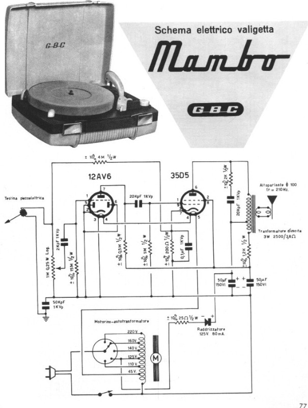

Ik ben ook grammofoons tegen gekomen met een edc41 en el 41 buis
Misschien hebben ze een schema van een radio eindversterker genomen
En daar ook voort geborduurt. Toon rgeling volume enz
Niet te min hebben deE koffers een geweldig geluid.
Vaak kun je de deksel op de luidspreker sluiten
En heb je een dichte box
