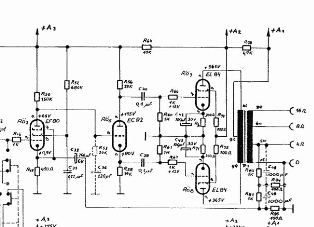

Verder is er over het algemeen weinig info beschikbaar over de merken die zelf koffers produceerden, bv Dualophon, Fox, Acoustical en tevens de bekende Braun koffers waarin dan alleen een Braun spelertje in een verder onbekend koffertje zit(Hape?).
En...@ Maurice, het nut van bv een EABC80 of EBC91 in een PU koffer ontging mij ook, maar al eerder beweerd, misschien een LF deel gekopieerd van een radio.
Zeker vaak gezellig maar ook de gastvrijheid van niet Brabanders weet ik wel te waarderen, ook gezellig, niet?
09 dec 2018 22:04 #74722
Beantwoord door peter1952 in topic MBL pickup buizen versterker koffer..dualphon .
In de meeste radio’s zit de kathode ook rechtstreeks aan massa omdat twee dioden dezelfde kathode hebben als de triode. Die moeten nu eenmaal voor het detectorgedeelte aan massa liggen. Men gebruikt een lekweerstand van zeer hoge waarde (meestal 10, bij Philips vaak 18 MOhm), daarover ontstaat dan de negatieve spanning die nodig is om de triode goed te laten werken. De te gebruiken koppelcondensator moet dan ook van zeer goede kwaliteit zijn (bij Philips een ceramisch type).
Tja en dan het gebruik van de EABC80. Men kan natuurlijk ook een andere triode nemen, maar de versterkingsfactor van de EABC80 is hoog, men kan de triode vergelijken met de ECC83. Die had men ook kunnen gebruiken, maar dan hou je een triode over (zoals bij Garrard koffers). Het is maar net waar je de voorkeur aan geeft.
Het hier voorgestelde schema heeft geen enkele tegenkoppeling en/of frequentiecorrectie. Zal wel erg kaal of scherp klinken.
