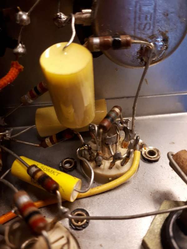

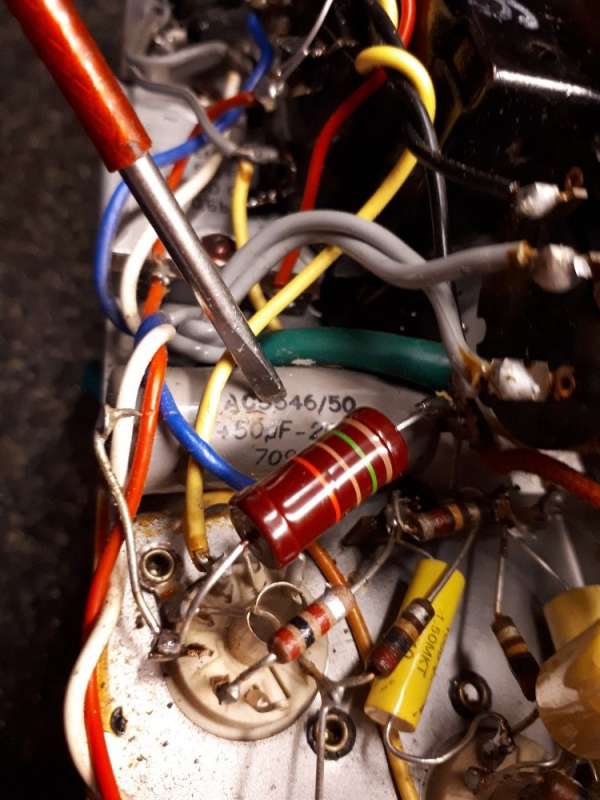

Ik heb alleen de twee MKT C’s en de kathodeweerstand aangebracht, de mosterd en de lichtgele C,s waren al aangebracht.
Het merk van die lichtgele C’s ken ik niet, lijken me verder prima C’s.
De kathode elko heb ik getest op lek en capaciteit en daarom laten zitten.
Met zomaar elko’s vervangen heb ik niet altijd goede ervaringen, ook niet als er nieuwe inkwamen.

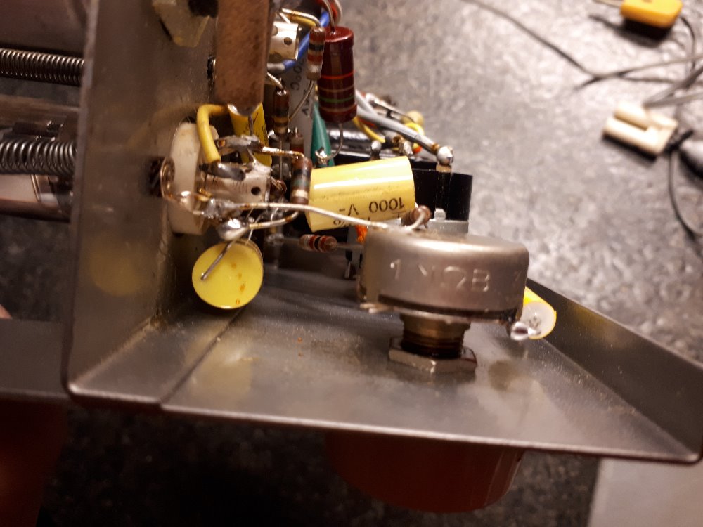

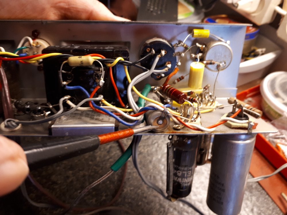

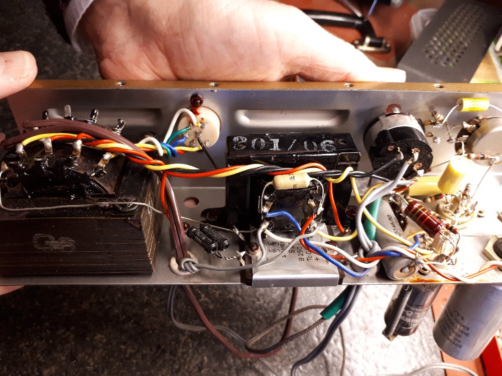

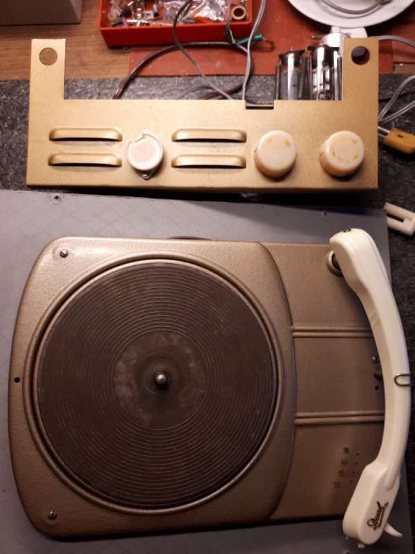

Hier de foto's van de DUALphone.
De katode elco ga ik nog vervangen, die is mij toch wel te oud.
ja ik kan de katode stroom meten als deze slecht is dan legt hij de katode aan massa
Die B op de potmeter staat toch wel voor logeritmisch.? en er zit een vierde lip op
voor de TK contour met C en weerstandje dat klopt dus wel vandaar
als er sterk word ingestuurt dan komt je niet zo uit de contour met de kwart slag potmeter
het element is behoorlijk met afgiftens ik heb zo ook een DUAL SISTA met dat zelfde element
je kan deze gewoon op een moderne torrebak aansluiten op de AUX ingang het is als of
er gewoon een kristal ingang op zit . zo sterk is dat element met de afgiftens
ja je zou zeggen dat zal in de tijd al geweest zijn maar ik denk aan een delertje bvb instel potmeter 2.meg
maar het is ook NIET zo met allen platen maar hij is behoorlijk basserig en dat kan de spieker niet verdragen ik heb ook de LS. nagezien niks verkeerts mee loos

Bedankt rene... maar zien ik zal de versterker uitbouwen
ik wil ook het een en ander nog bekijken heb er ook een beetje in gelooft
zo legt er ook nog een heel oude katode elco aan de EL84
deze vervangen en ik wil de volumen potmeter nazien of deze een Log is en waarden
ik heb er wel geen schema van maar denk beeldig kan men wat doen of nazien
en wat Maurice zegt of de EABC in katode volger is
waar ik op inspeel met de PU . ? maar zien allenmaal nog
maar er komen foto,s binnen kort maaar ik heb nog wat anders te doen in de kuiken
