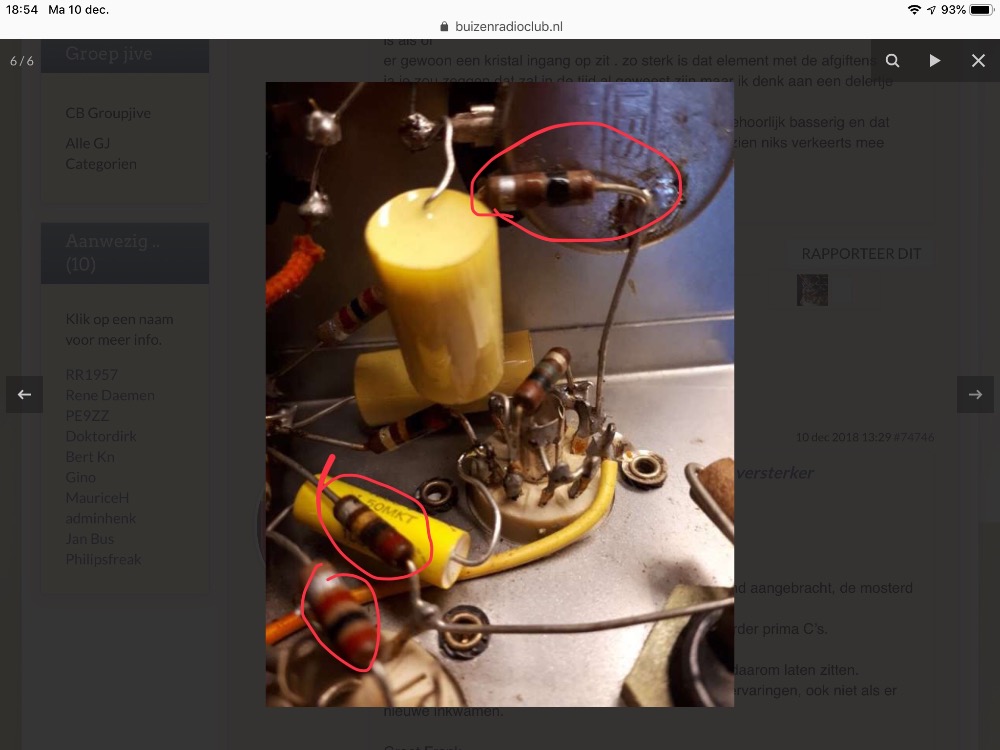

11 dec 2018 22:40 #74830
Beantwoord door Rene Daemen in topic MBL pickup buizen versterker koffer..dualphon .
Zo zie je dat toch belangrijk is de composiet weerstanden te vervangen
Dan is het een totale revisie je merkt ook dat het weer aan de specs van de ontwerper doet .de composiet weerstanden kunnen behoorlijk verlopen.
Nu kun je genieten van de platen.
Succes met de speler

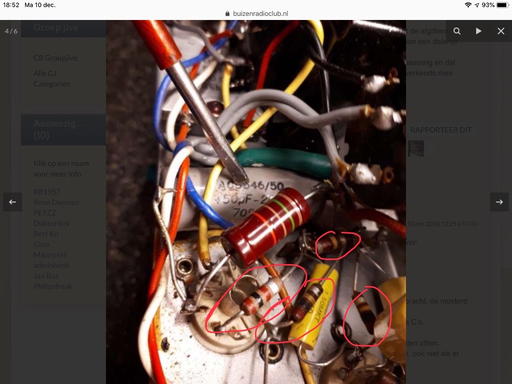

11 dec 2018 21:40 - 11 dec 2018 21:43 #74828
Beantwoord door Huub in topic MBL pickup buizen versterker koffer..dualphon .
Ik heb dan even een paar uurtjes aan de koffer besteed
de versterker althans de weerstandjes nieuwe er in gesoldeert
dat was wel nodig de afwijking was ver boven de 100 K
het geluid is nu ook voller met het midden gebied de basse
zijn ook steviger .. zo kan de koffer er weer lang mee
bedankt de mensen voor het duwtje in de rug om het toch maar te doen
ik was even luiaard tja dat mag ook wel eens op de ouden dag
ik ga er nu volop mee plaatjes draaien .. goede koffer toch wel
tafeltje loopt ook precies op touren belast
en de versterker is ook nu muisstil je hoort niet meer dat hij aanstaat
een neon lampje zou nog kunnen .

11 dec 2018 16:13 - 11 dec 2018 16:31 #74804
Franc ik zal het ter hand nemen gewoon alles vernieuwen
Heb dat wel nieuw liggen ..hij speelt redelijk goed
maar het kan nog best verbeteren daar mee
ik heb ook allen buizen verieuwt had deze liggen
ja hij is behoorlijk stil
maar ik zal die oude kurkje vervangen .

11 dec 2018 14:53 #74799
Beantwoord door Franc in topic MBL pickup buizen versterker koffer..dualphon .
Huub,
Die weerstandjes zullen idd echt niet exact op waarde zijn
Ik zou dan eerst de weerstandjes pakken die de EABC80 voedt.
Dat zijn er 2 met daartussen in een ontkoppel C.
Ik dacht dat ze 200k waren.
Kun je evt 220k voor nemen als 200k niet lukt.
Maar dat weet je vast al, Huub.
Verder nog de rooster R van 820k nameten.
De rest zou ik laten zitten als die niet extreem veranderd zijn.
De koffer was bij jou ook behoorlijk stil (ook niet te veel ruis), mits je de stekker juist instak.
Ik denk niet dat het geluid nog grote sprongen gaat maken, dat was al behoorlijk.
11 dec 2018 14:42 - 11 dec 2018 14:43 #74798
Meestal zijn ze allemaal verlopen die composiet weerstanden.
Hun huis is erg gevoelig voor vocht net als condensatoren
Als ze al 11% afwijking hebben kunnen ze binnen een maand meer hebben.
En nieuwe weerstanden kosten de kop niet .
Niet op bezuinigen.
Je heb natuurlijk geen zin om de platenspeler steeds ooen te maken
Even een kwartiertje werk en helemaal volgens de fabrieks spec.
En zal de rommelige bas weg zijn en een normaal geluids beeld krijgen.
En je bent voor 30 jaar klaar.
Condensatoren zijn gedaan.
Niet op bezuinigen.

10 dec 2018 23:14 - 10 dec 2018 23:22 #74785
Kan meevallen Huub.
Als ze nog goed zijn laat ik ze zitten op de anode weerstanden in de eind versterker na.
Beantwoord door Bert Kn in topic MBL pickup buizen versterker koffer..dualphon .
Ja ik doe dat ook eens binnenkort die kurkjes vitroms zijn
vast allenmaal verlopen .
Kan meevallen Huub.
Laatst bewerkt 10 dec 2018 23:22 door Bert Kn.
