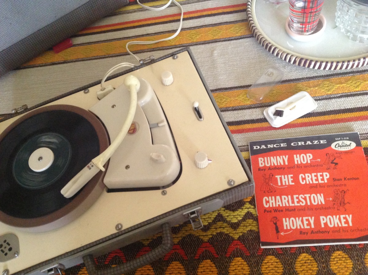

Ja franc het is mooi voor de grote platen
maar met wisselen zet de platou ook beter door ook
ik zal nog een paar duidelijke foto,s heir laten zetten
voor beteren toelichting . maar 6.gr is ook nog lief voor de LP.s
meet goede diamant naald . ik leg er ook nog wel stereo op .
kijk die platen houden mijn tijd wel uit ..
Ja precies rene van die koffers dat is zaar werk goed voor 78/en
25 cm mono LP,s deze arm weegt 9 gr ik heb het nagewogen

De naalddruk van de AG9107 , waar het hier eigenlijk om gaat,
is natuurlijk helemaal absurd. Arm en element zijn simpelweg het gewicht.
Alleen voor oude harde monoplaten en plaatjes en zeker niet die waar je
echt zuinig op bent. 12" LP's gaan er vanzelfsprekend sowieso niet op.
Schellak platen natuurlijk wel weer prachtig.
Maar het spelertje klinkt wel opvallend goed.
Scharnierpunt van de arm is tricky en veel van die armpjes zakken door.
Maar in goede conditie echt een plezier spelertje.

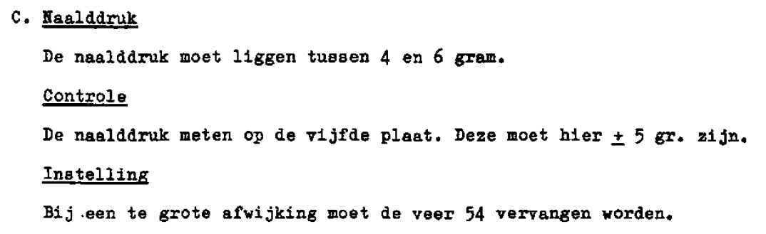

Had er altijd de 4025W met afgeschakelde versterker, maar kwam deze AG4025 tegen en dat is nog mooier.
Naalddruk, simpel, veer 54 vervangen
) -welke staat weer niet in de manual.....
is chassis AG1025
