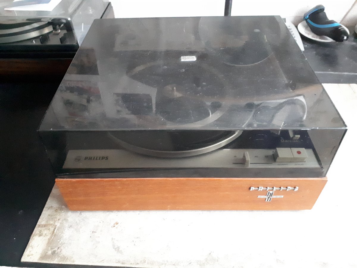

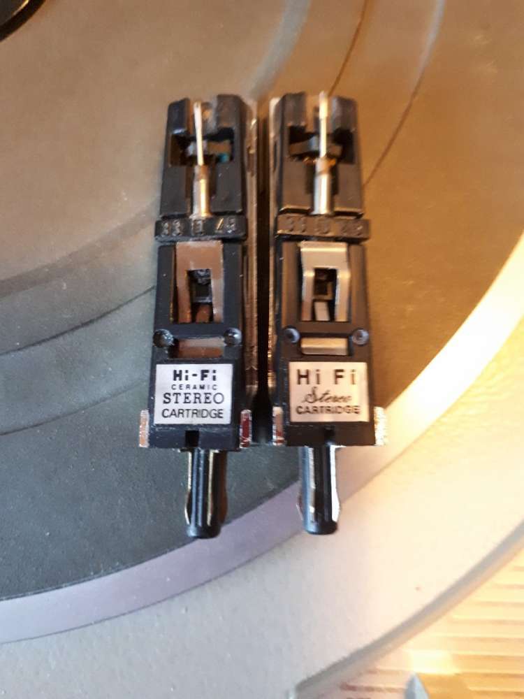

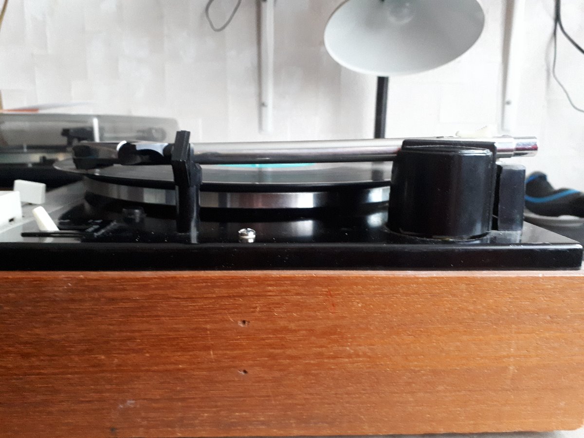

03 dec 2018 10:28 - 03 dec 2018 10:52 #74479
Beantwoord door Huub in topic ode aan de Philips AG9107
Hier nog een paar foto's van het misterie van de plateau
zo als het mij zal dienen voor gebruik .
ook voor de Kristal HIFI elementen en dyn /hifi Kerr
op de voorversteker gebruik ..
de anderen wisselaar kan op de versterker en op de
de wisselaar daar gebruik ik meer de gewone kristal elenmenten op diverse typens
mono PH Jupiter biamply radio . en aan de versterkers en ook op de tuner ing kast AG9128
Het is zo met de HIFI tafel daar heb ik ook het arm gewicht bij gesteld
het is namelijk zo met een trekveer dat de arm hoogtens verschillen in grammen
ik heb dat opnieuw afgewogenen en bij gesteld aan de veer Lip inwendig aan het arm van binnen onder .
de arm lift heb ik ook afgesteld gezien dat er meer platou hoogten is
zo als wisselaar gebruik met stapel platen er op de lift werkt dan nog wel maar de hoogeten is minder
Ja verders kan men er van denken wat men wilt maar alles werkt naar behoren en naar mijn believen
en daar gaat het om .... ben ook GEEN verzamelaar van spullen maar WEL naar Behoeven
Dus vandaar zo
Dus vandaar zo

02 dec 2018 19:53 - 02 dec 2018 19:59 #74464
Beantwoord door peter1952 in topic ode aan de Philips AG9107
Ik begrijp iets niet. "De arm lager gesteld" omdat die anders niet ver genoeg daalt. Hoezo? Het plateau wordt toch hoger? Dan hoeft de arm toch niet verder te dalen? Ik zou eerder denken dat de arm niet hoog genoeg komt.
En dan de zijdedruk veer? Deze platenspeler heeft toch geen dwarsdrukcompensatie? Daar zijn de lagers ook te zwaar voor. Of bedoel je de veer voor de naalddruk? Dat is heel wat anders.

01 dec 2018 19:30 - 01 dec 2018 19:32 #74418
Daaar heb je precies gelijk in ja daar komt hij van af
en op die wisselaar heb ik nog groteren gelegen
en deze legt op drie stoel vilt plaatjes op de platou van de
anderen wisselaar los .. ook deze tafel,heeft een vaste zijde druk veer
Door PH aangebracht ik heb zo een wat Meer Hifi er van gemaakt
deze is ook deels nu handmatig maar ook het voordeel is dat het arm horizontaal op
de plaat is met de naald en het gewicht ook vier gram is heb een klein koper busje
van achter op de arm geschoven en het gewicht is 4 gr.. ja er zit ook een tuimelaar
op het arm voor 6 gr naar
4 gr maar dat klopt niet zo met het arm horizontaal .. dat komt dat door wissel
ik heb er meer HIFI van gemaakt aanpassing met het Dyn opsteek element
en ik heb de platou op de anderen gelegen .. en het arm daling bijgesteld .
wand dat klopt niet anders . hij komt dan niet laag genoeg .
ik zal wel eens foto,s zetten .. mijn dochter doet dat dan
Laatst bewerkt 01 dec 2018 19:32 door Huub.
