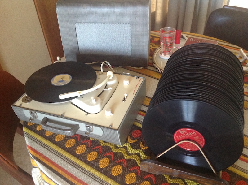

Hier beide naast elkaar. Links de 9107. Rechterfoto geleend van de NGG.

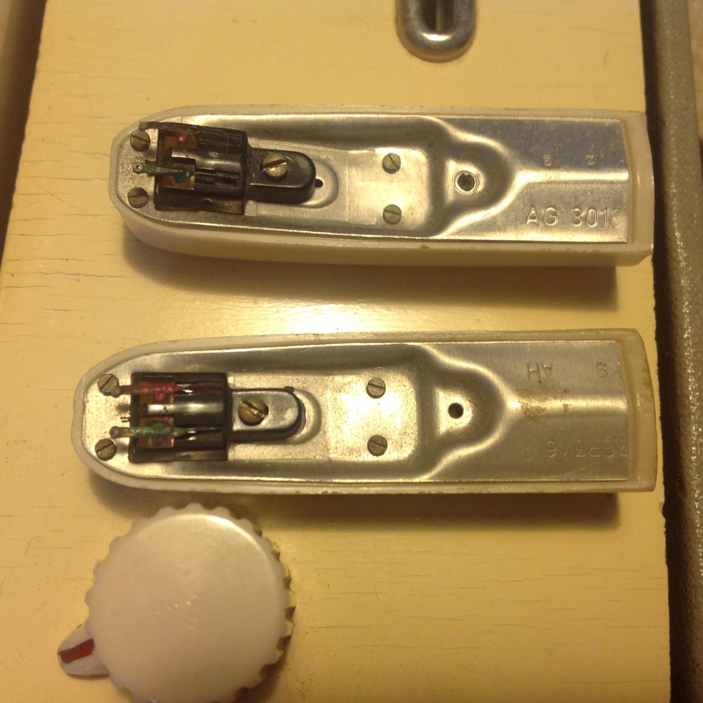

Ja goede koffers zijn dat ook met de ..301 elementen ja met meer afgiften

Al een jaar of twee heb ik deze AG9107 uit 1956. Model wel eerder gehad, maar dit is de laatste.
Het is een variant van de AG9102 met een zwaardere trafo en de weinig gebruikte UGT zoals
die ook gebruikt is in de BX998A (en voor deze radio nog wel eens gezocht wordt).
Ooit gekocht op een NVHR beurs als 'werkend', maar dat viel vies tegen.

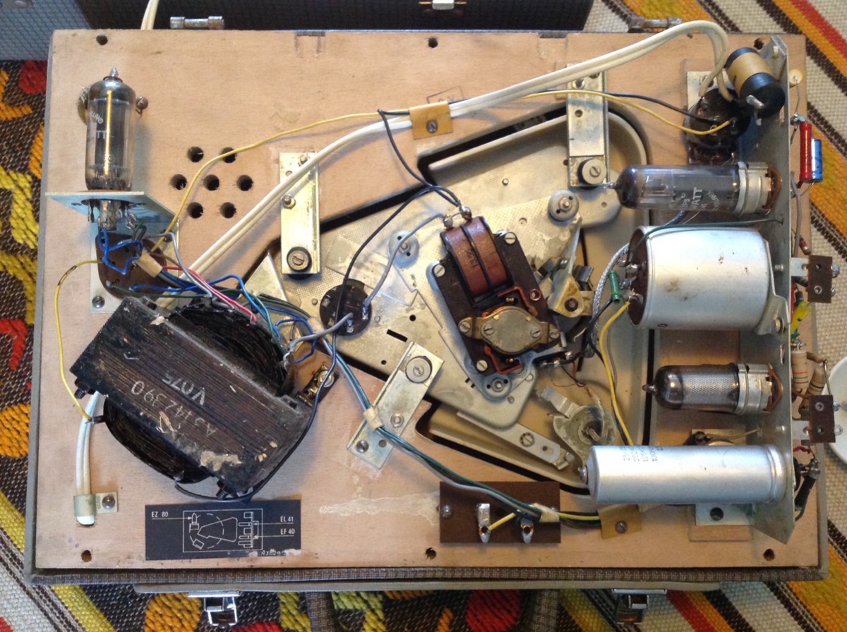

De motor draaide veel te langzaam (bijna 33,3 was de stand 45 toeren).
Op naar Vintage Electronica uiteraard en daar bleek dat de motor ooit oververhit was geraakt
en gaan uitzetten. Nu had ik nog een ander model van de platenspeler die als donor kon dienen.
Wel weer jammer van die donor uiteraard, maar je moet prioriteiten stellen.
In ieder geval kwam hij perfect werkend terug na de behandeling door Huub en Peter.

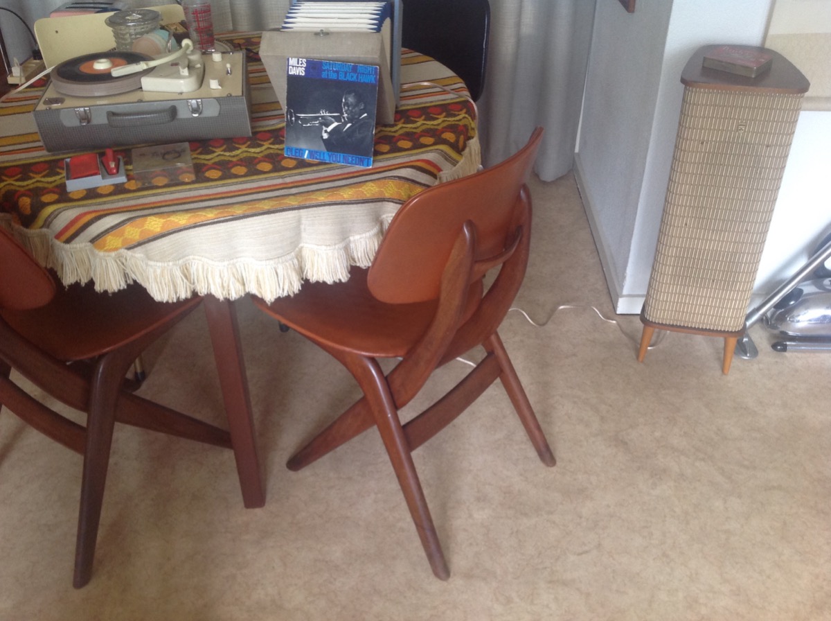

En dus zet ik er nu een Grundig Raumklang zuiltje op en dat klinkt erg goed en is hartstikke leuk.
Het setje wordt dus geregeld gebruikt voor de singels en de schellak platen. Uiteraard alleen mono
vinyl platen uit de jaren vijftig. 10" platen uit die tijd is hij ook wel geschikt voor. Passen er mooi op.

Beide getoonde elementen werken goed (beide 'droog') maar de 22GP klinkt het beste.
Is ook wat luider.
De foto van de onderkant is nog de niet gereviseerde versie.
