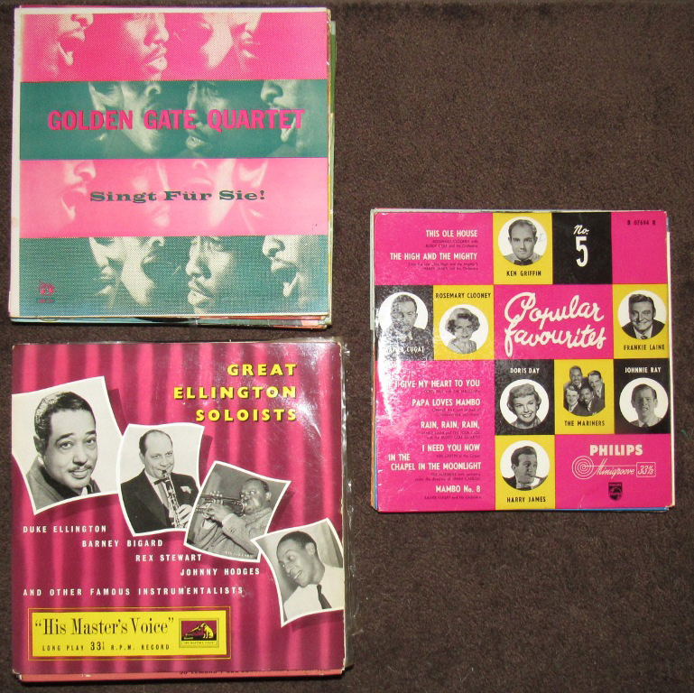

Huub,
Daar jaag ik sinds een paar jaar ook op heb er 48 nog niet veel maar wel een begin
Beantwoord door Bert Kn in topic Philips 22GP235
verders jaag ik op 25 Cm elp,s daar bezit ik veel van
Huub,
