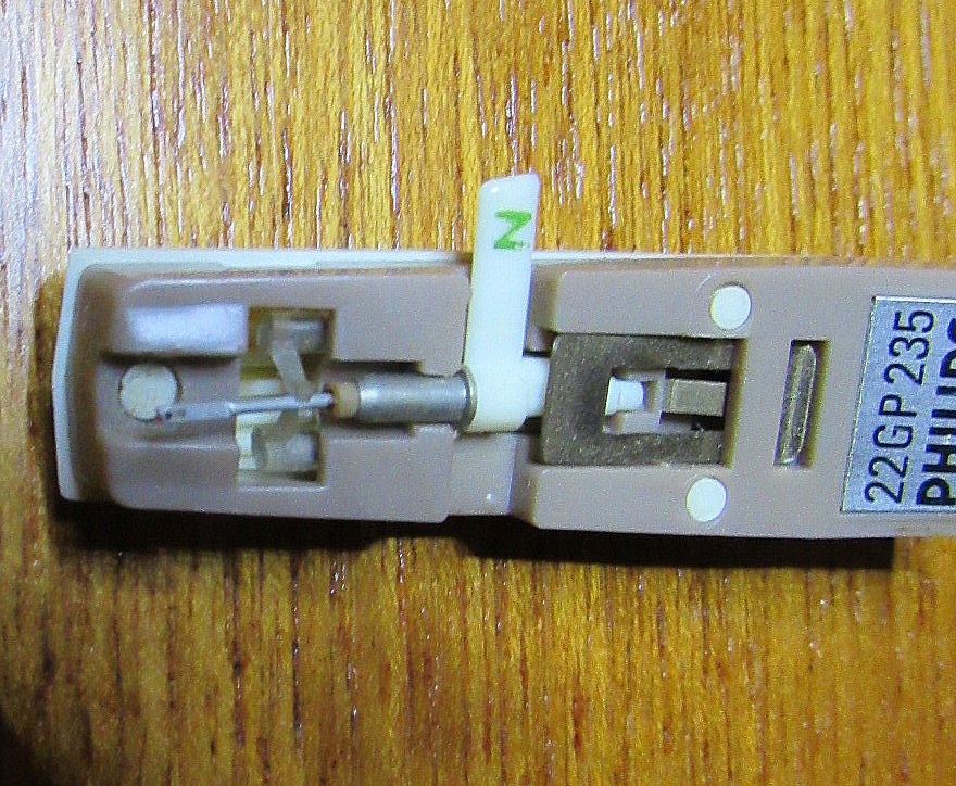

Beantwoord door Cees PA1DBA in topic Philips 22GP235
@Bert ,
Zit er niet een doorverbindingsbrugje achter in,om L & R samen te voegen, of is dat een ander type met 3 poot ?
Duidelijk zichtbaar die 2 schuingeplaatste Keramische ? plaatjes, :thumbsup: franc

25 nov 2017 17:49 #69721
Beantwoord door Bert Kn in topic Philips 22GP235
Huub,
Volgens de site van John is het een mono element.
Met de tip van Frank blijkt het een stereo naar mono geschakeld element te zijn

25 nov 2017 17:14 #69718
Beantwoord door Franc in topic Philips 22GP235
Bert,
Misschien is de GP235 een stereo element maar mono geschakeld.
Kun je er niet in kijken?
Meestal zie je vrij vlug of er een liggend plaatje inzit of twee schuin hellende.
Ik heb het zelf nog nooit echt goed bekeken bij dit GP235 element.

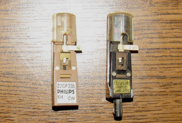

@Bert Kn,
Lijkt mij niet echt goed want stereo aftasting is een combinatie van
laterale en hill en dale aftasting.
Daar is het mono element niet voor geconstrueerd.
Cees.

25 nov 2017 15:34 - 25 nov 2017 15:35 #69716
Philips 22GP235 werd gestart door Bert Kn
Dit mono element heeft een zelfde naald constructie als de stereo varianten bijv. de 22GP310.
De vraag is kan die zonder problemen gebruikt worden voor het afspelen van stereo platen.
