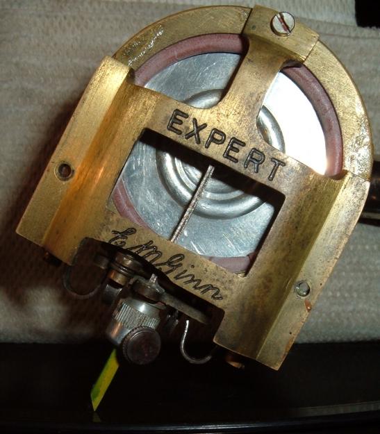

en waar de mythe vandaan komt dat weergevers met een mica membraam schadelijker zijn voor de plaat dan een weergever met een aluminium membraam weet ik niet maar het is totale ............!
vaak zijn de mica weergevers kleiner en dus lichter dan de latere alu versies en de hmv 109 had de no4 weergever die heel goed van kwaliteit is
de beste weergever ooit is de EMG ginn expert en dit ding is zo'n beetje een blok brons!
nee gewicht is niet de factor die slecht is het is 1 de hoek die de weergever heeft ten opzichte van de plaat 2 tracking als de naald van de weergever niet uitkomt bij de spindel van het plateau maar meer dan 2cm afweikt voor of acter de spindel dan is dat slecht 3 de naalden gebruik geen loudtone of extra loudtone maar softone of mediumtone naalden deze hebben meer veerbaarheid dan de erg dikke naalden of gebruik fiber, bamboe, sleepnaalden (deze hebben een knik) of speartip naalden
en zorg dat de plaat goed schoon is voor het afspelen
