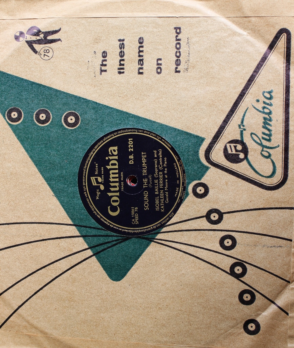

Ja, wat grappig Jan dat je dit vermeldt....
Want behalve de Decca opnamen van Kathleen Ferrier zit er één plaat bij die bij Columbia is opgenomen. Dat zal dan wel een van de oudste opnamen zijn die ik van Kathleen Ferrier heb. En ik weet het.... het is geen alledaagse Johnny Jordaan muziek of Zangeres zonder Naam genre maar toch vind ik dat soort muziek mooi om af en toe naar te luisteren als ik er voor in de stemming ben.... Ieder zijn muzieksmaak tenslotte
