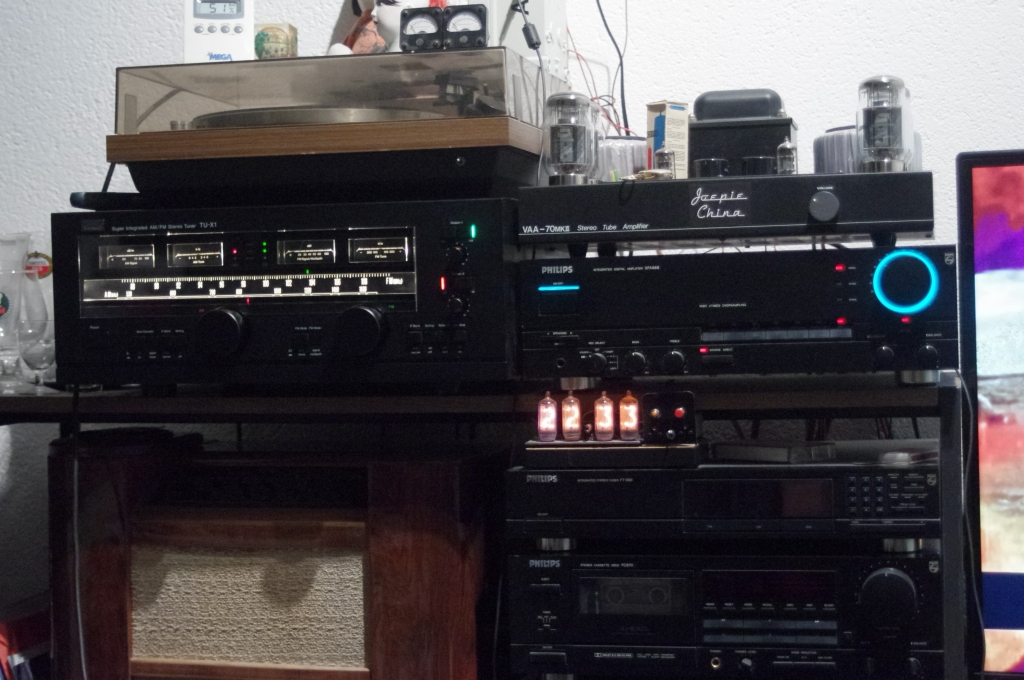

@Thijs: de middengolf is behoorlijk gevoelig. Hoe die zich verhoudt tot de SX626 heb ik niet geprobeerd omdat ik met de Pioneer alleen maar storing ontvang. Intussen is het wel duidelijk dat de TU-X1 nogal detoneert in m'n interieur:
