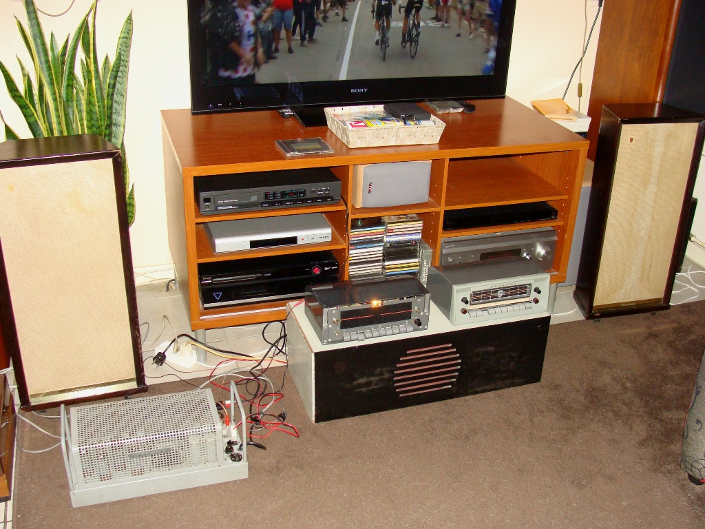

Ja bert als je dicht op een luitspreker zit dan ontstaat er een gat
mischien kan je beter de luitsprekers iets dichter bij elkaar kunnen zetten
En wat schuin zoo dat er een zgz brand punt ontstaat gekruist .?
Ik denk ook dat je niet perce dat met een grote 9710 behoeft te doen
Met twee kleine met alleen het midde gebied zal voldoende zijn
Basse en HT hoeft niet . Huub

18 jul 2013 21:36 - 18 jul 2013 21:38 #34261
Beantwoord door Bert Kn in topic Aansluitsnoeren AG9004 en 9006
Hendrik
Dat klopt is een 2,5 watter i.p.v. 2 wat wel een kortere versie is.
Deze zaten er in waarbij er een langere op de plaats van het constant brandende lampje zat.
Deze had de schade al aangericht zie foto.

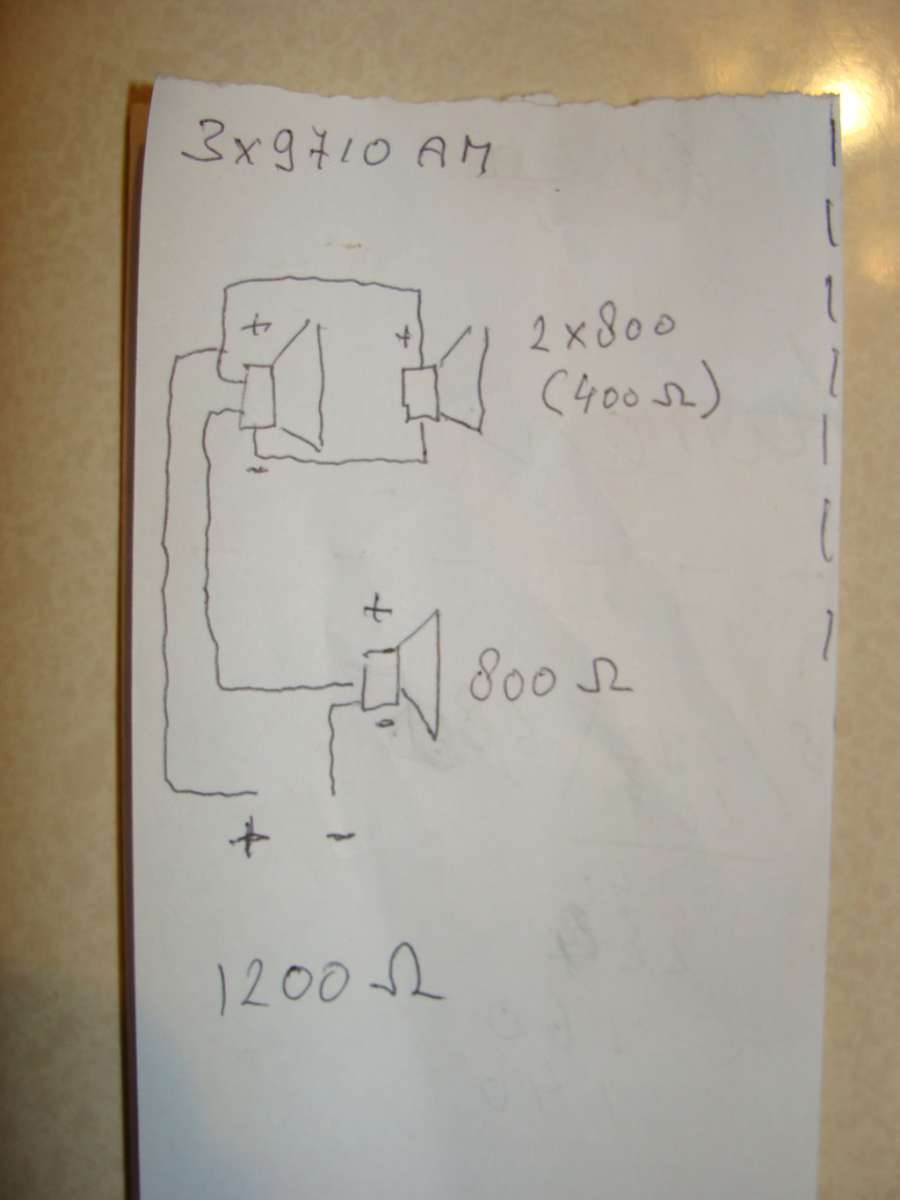

In de schuur (Berts Bunker) liep ik vandaag nog tegen een zelf geknutselde behuizing aan.
Deze kreeg ik ooit bij een BX642A waar een 9710 in zat.
Ik heb er een 9710AM in gemonteerd en deze als volgt aangesloten.
Het eerder genoemde gat in het midden bij stereo opnames is hierdoor opgevuld.
