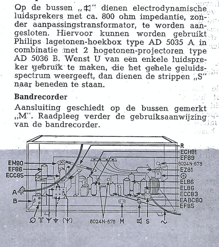

De hoekbox van de B7X73A heeft GEEN filter.
Als de bijpassende luidspreker set gebruikt wordt (baskast en twee satellieten,
dan moeten de pennetjes aan de achterzijde van de radio omhoog staan.
Gebruikt men één full range luidspreker, dan moeten deze pennetjes naar beneden
staan.

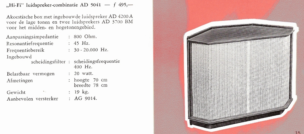

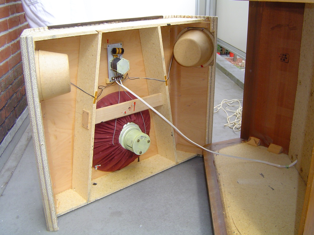

Misschien ben je in de war met de AD5041 die je ooit op een foto gezien hebt.
Dit is een enkele kast en een full range luidspreker met drie speakers ingebouwd.
Hij werd als alternatief aangeboden als de nieuwbakken eigenaar geen driedelige
luidsprekerset wilde hebben met al die draden. De AD5041 is qua kast wel een
slag groter. De AD5041 is 800ohm en heeft uiteraard een scheidingsfilter.
De AD5040 is 1200ohm , maar niet van toepassing op deze discussie over de
B7X73A. Voor de laag-ohmige versie BX642A en de B6X62A werd ook een
alternatief aangeboden door middel van één luidsprekerkast met ingebouwd drie
speakers. Dit was de AD5003. Overigens heeft deze full range luidspreker géén
scheidingfilter, maar moet op een speciale wijze op de Hi-Q radio worden aangesloten
omdat de luidsprekeraansluitingen gescheiden zijn.

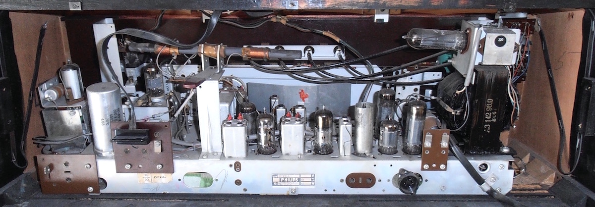

De C , voor de HT midd luidspreker
maar er is een mogelijk om losse spieer kasten te gebruiken
Vandaar de strip ont koppeling van de binnen spiekers
maar ik meen toch dat in de grote hoek box een filter zit
met gelijke aansluiting voor de HT kastjes .
Tja men zal aan de radio conector kunnen aansluiten
Ik heb zo,n radio gehad zo als ik geschreven heeft
Het schassis heeft gelijken Nis . met de 73 .
maar Mist de EF 86 VVst .
Denk toch dat PH het wat voorgezien heeft voor losse boxen
in ieder geval kan het ook wel
en ik heb ook omschreven dat ik de radio met de inbouw spiekers
niet mijn Ding is .. en Zowat gratis heeft weg gegeven
als het mijn ding niet is WEG er mee zo zit ik in elkaar
Wel zeldzaam inmiddels.

Dat is MIJ allenmaal bekent
niet mijn Ding is ...en weg gedaan heeft
die grote hoek kast met HT spiekers daar heb ik ook geen plaats voor
en bezit ze destijds ook niet . heb er ook niet bij stil gestaan
en gezien mijn leeftijd gebruik ik luidsprekers op oor hoogten
niet laag bij de vloer .. een orkest zit ook NIEt op de vloer
en zangers .ress ook niet op een halve meter hoogten
maar alles op OOR hoogten dat is het prettigst
