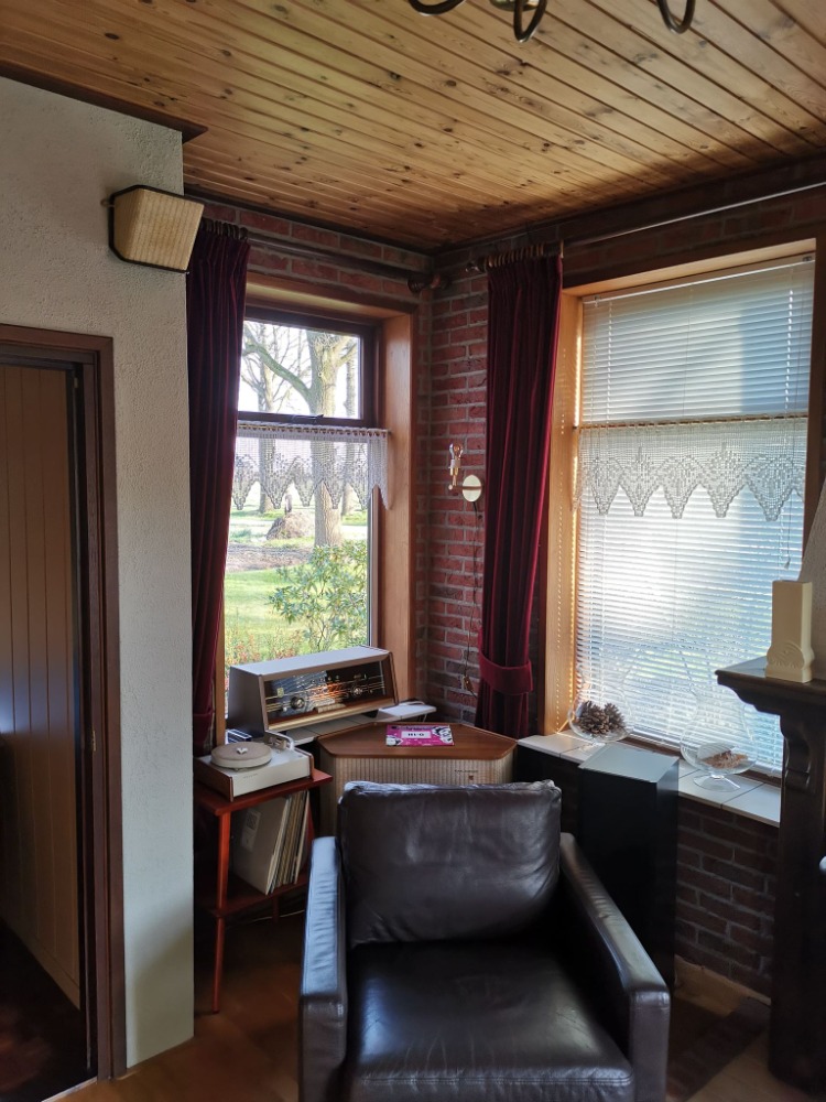

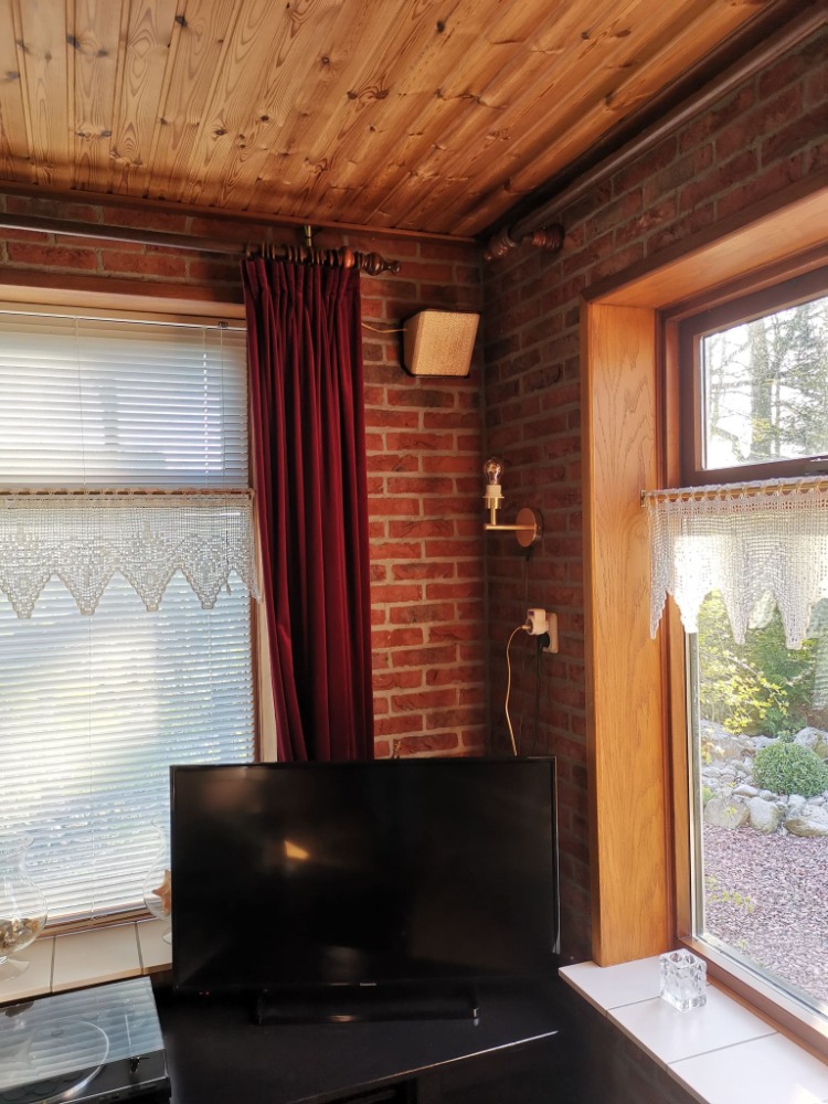

Ik heb de HiQ set inmiddels opgesteld zoals het "hoort" volgens Philips. De satellieten op ca 2 meter hoog aan de muur haaks op elkaar en op tegenstelde hoeken van de kamer. Dat geeft een heel prettig geluidsbeeld door de hele kamer heen. Ik had de satellieten eerst bij en op de radio liggen. Dan doe je het concept geen eer aan. Dus toch maar de moed verzameld en met de "draden bende" bezig gegaan. Ik heb ze zoveel mogelijk weg kunnen werken gelukkig. De satellieten zijn door hun bouwvorm iets naar beneden gericht. Lage tonen zijn minder richtingsgevoelig. Daarom kan de baskast prima in de hoek staan. (heb er ook geen andere plek voor). Gistermiddag de plaat van de Eagles en die van de Dire Straits eens even gedraaid. Hoewel mijn platenspeler nog geen echte HiFi is toch veel luisterplezier op deze manier.

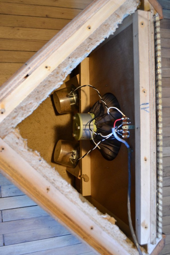

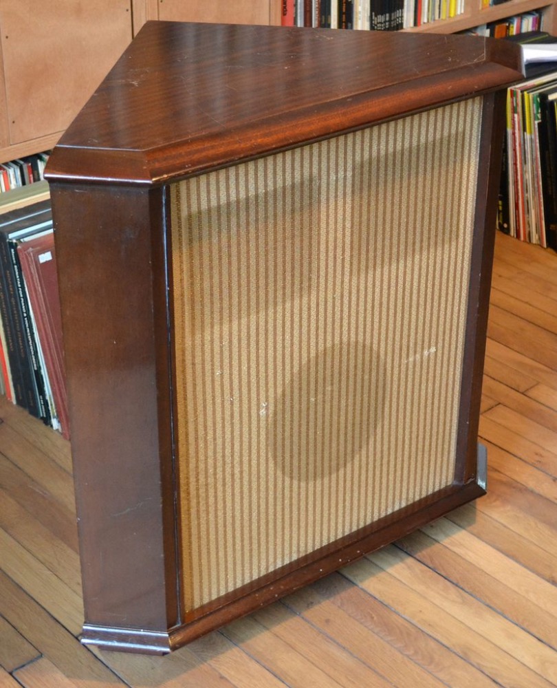

Hier wat foto's van een AD5003 voor de BX642A of de B6X62A.
Erg zeldzaam (waarschijnlijk geen vraag naar indertijd) en deze werd
in Frankrijk aangeboden. De eigenaar kon er in feitelijk ook niet zoveel
mee omdat hij niet begreep waar hij voor diende, zonder scheidingsfilter.
Speakers zijn een 9710 en twee maal AD2400.
