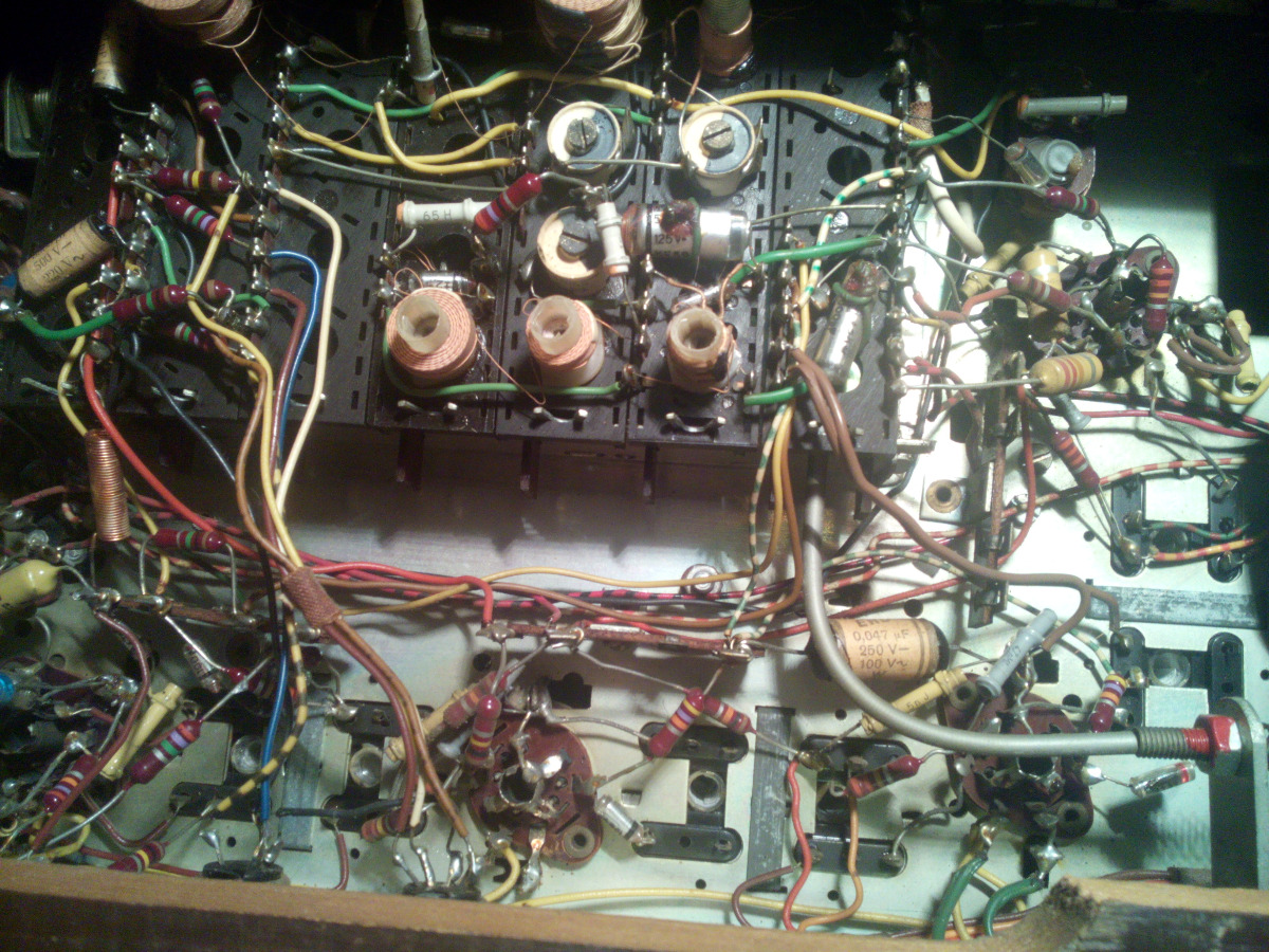

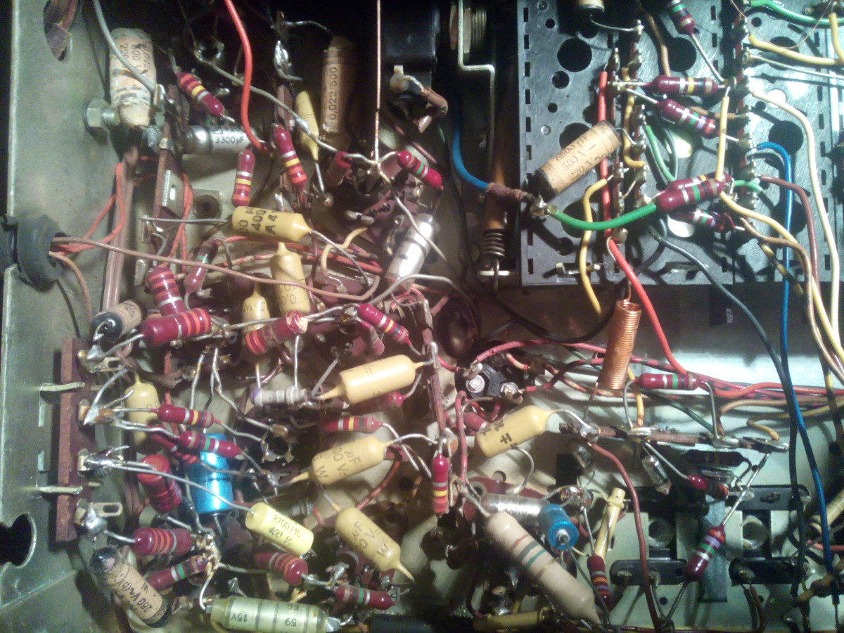

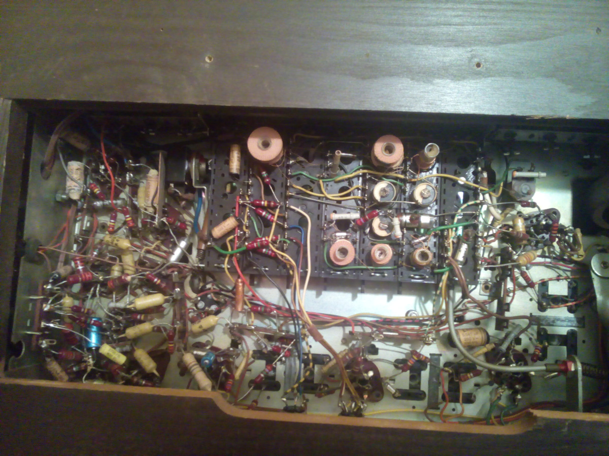

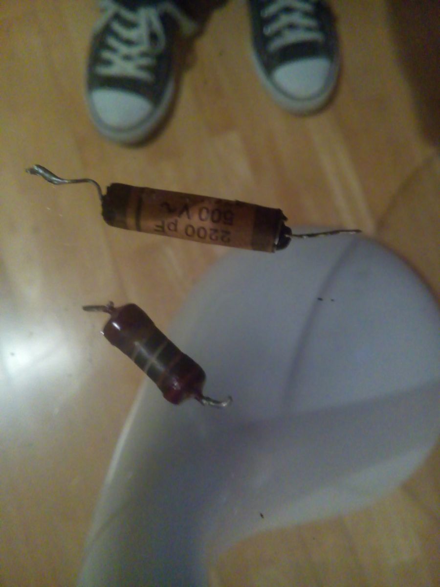

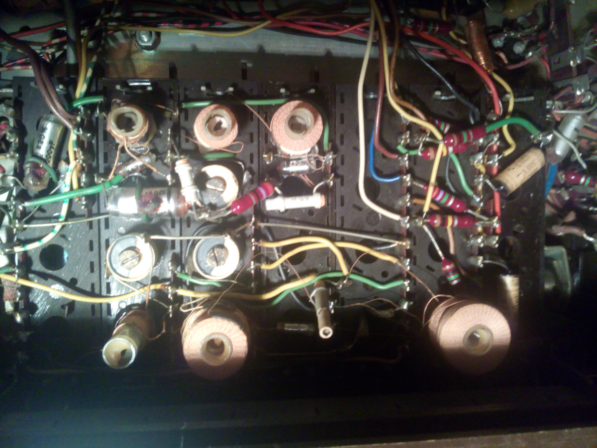

HENK...........Ik zal vanavond laat of morgen vroeg een foto plaatsen van de gerepareerde plek en onderdelen.. Dat hoort er eigenlijk bij, bij zo een verslag. Ook voor de volgers.

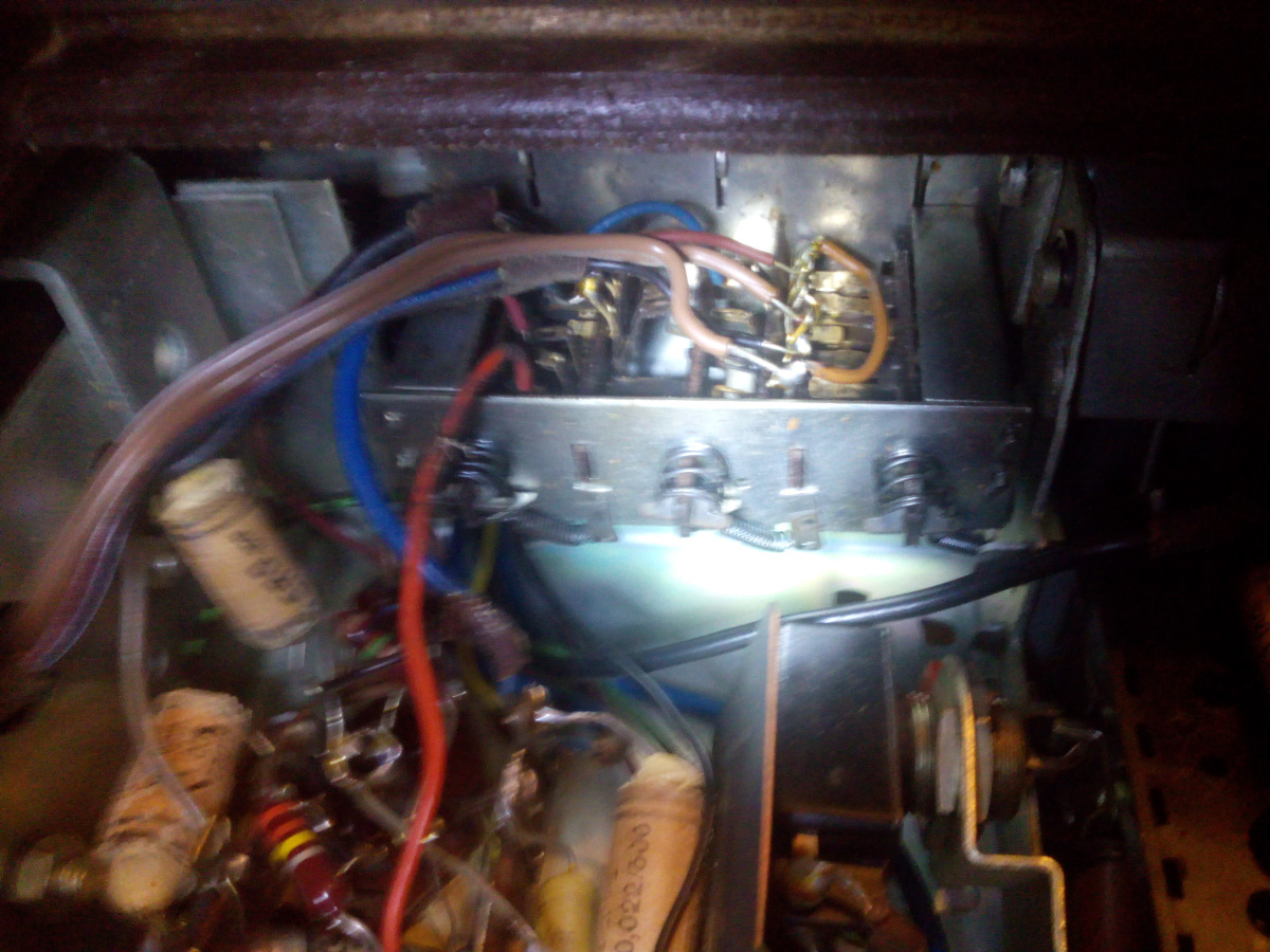

Je vraag over het reinigen van de Symfonia 822 contactjes is toch wel goed mogelijk bij deze radio. De radio moet in ieder geval uitgekast zijn om een contactcleaner, in het contactblok te sprayen. Hierna filnk piano spelen, dan wat naspoelen met alcohol en een nabehandeling om te smeren met kontakt 61 is raadzaam.
De condensatoren die vervangen zijn, zijn waarschijnlijk 501 en 502. Dit om problemen verder te voorkomen.
