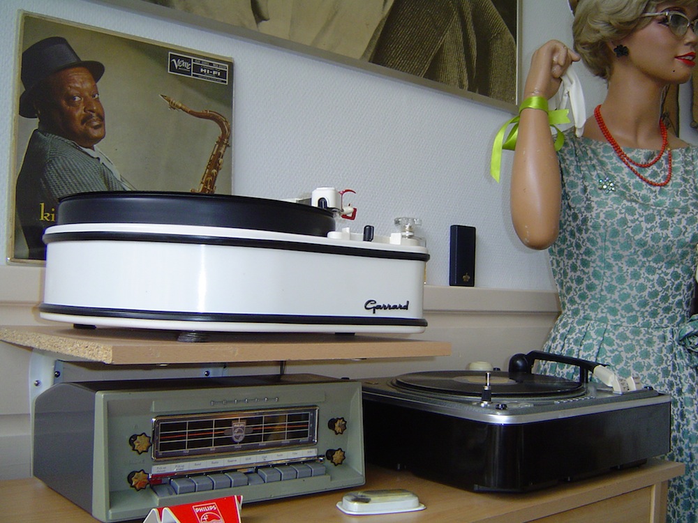

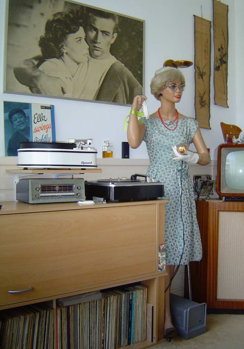

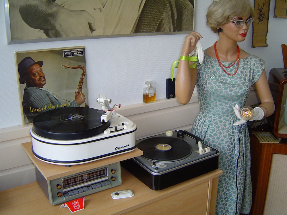

Hoi heren.
De set is gearriveerd en werkt!
Wat een power...
Verder wel weer ff wennen, toch weer een wat ander geluid.
Bovendien weet ik niet hoe de eindbuizen zijn.
Op de beurs krijg ik nieuwe.
Maar het klinkt helemaal niet verkeerd.
Alles is aangesloten op de AG9004.
Beide platenspelers en de cd speler.
Er kan dus nog een tuner en een bandrecorder op.
Ook is het opletten met de correctieknoppen.
Maar je hoort het verschil meteen.

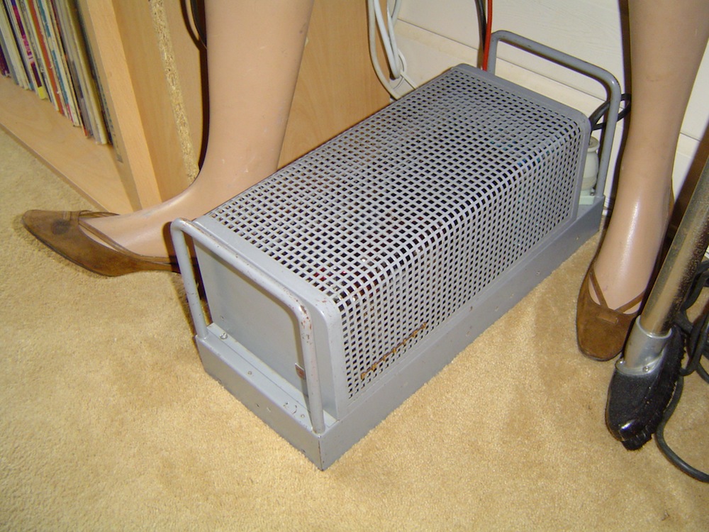

Zoals jullie zien staat de eindversterker
verdekt opgesteld. Toch de beste oplossing.
(jaja, begin nou niet over de rok van Tut Hola... ;) )
Voorlopig maar eens lekker experimenteren, muzikaal gezien.
