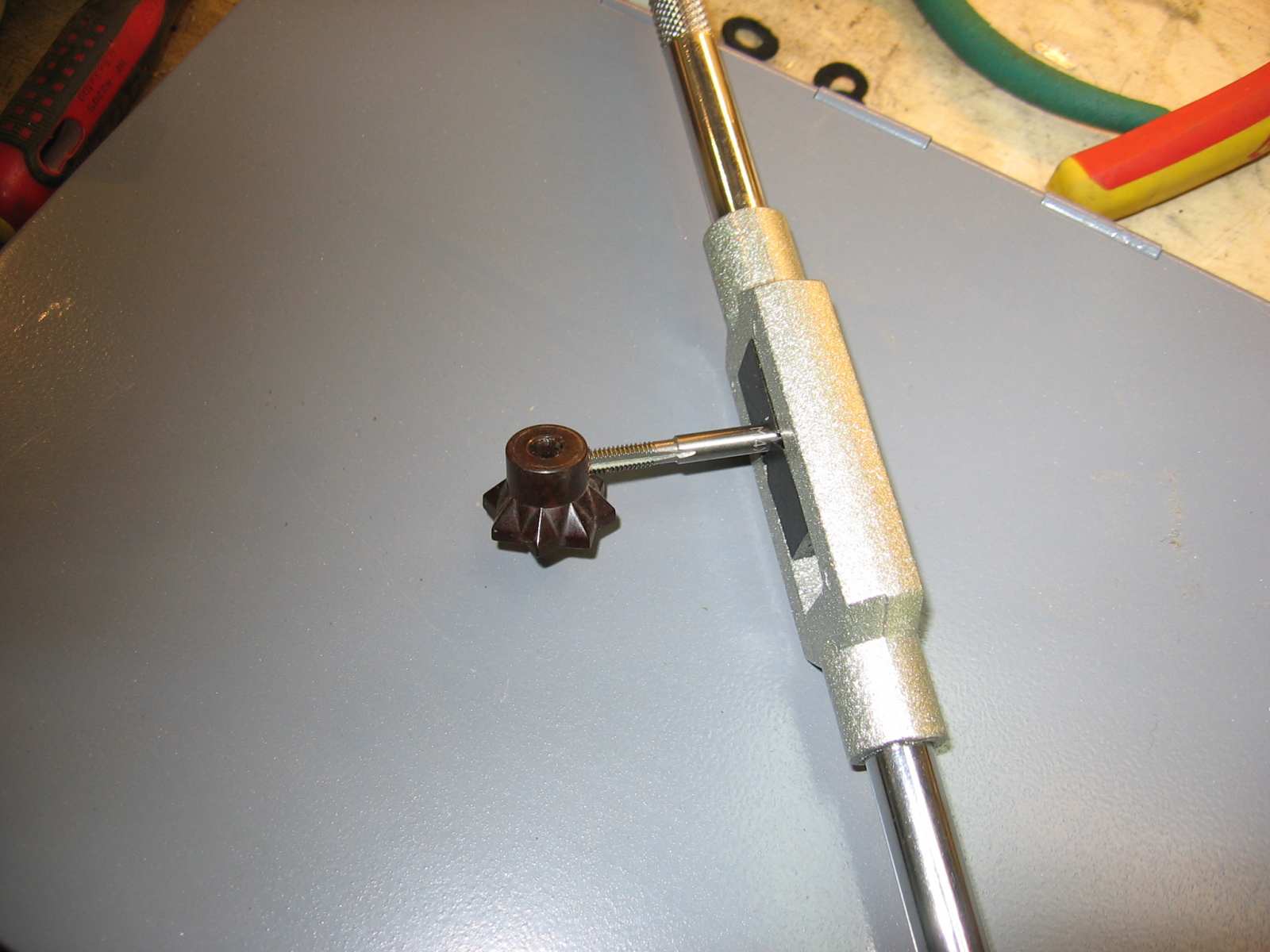

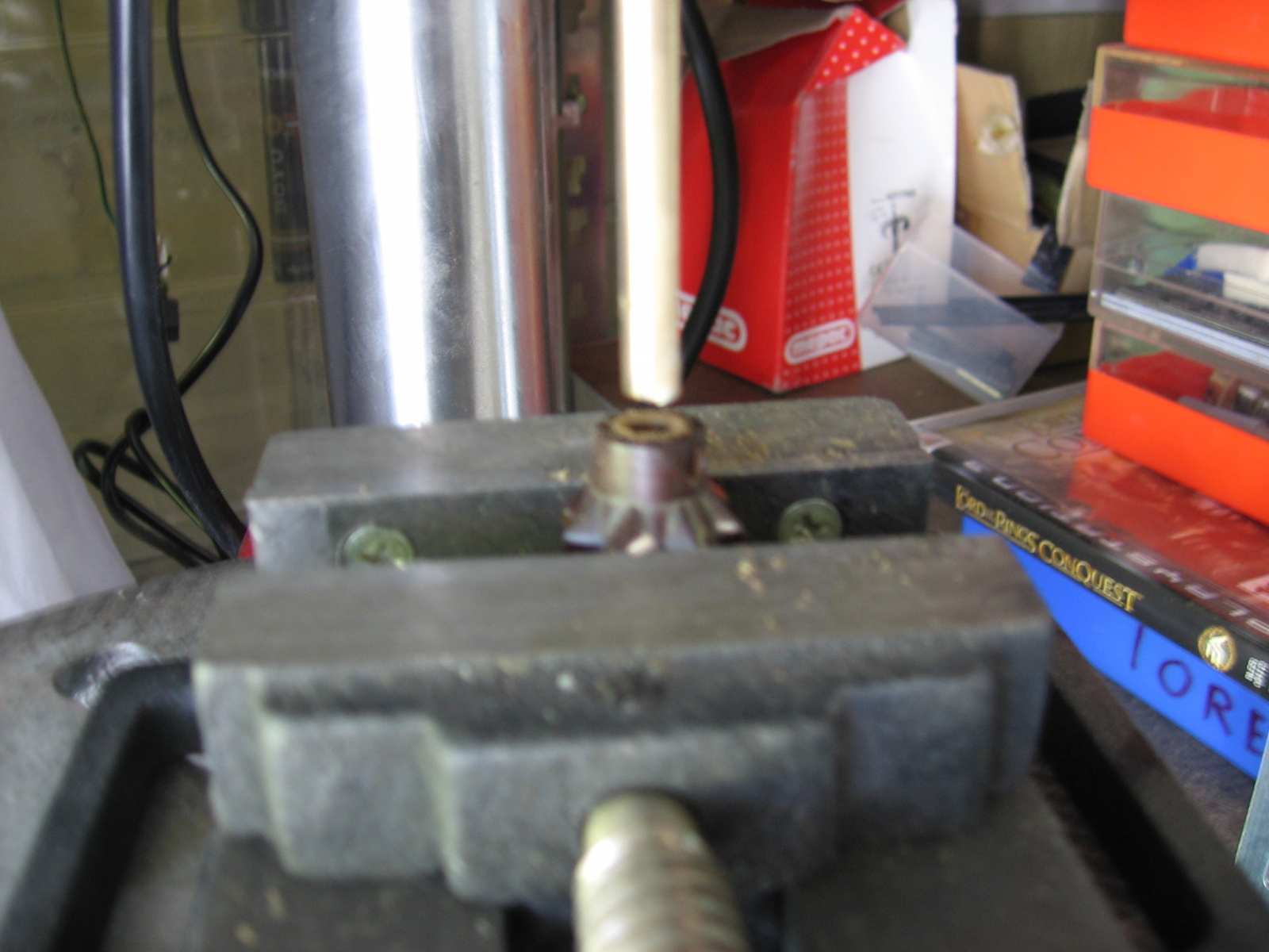

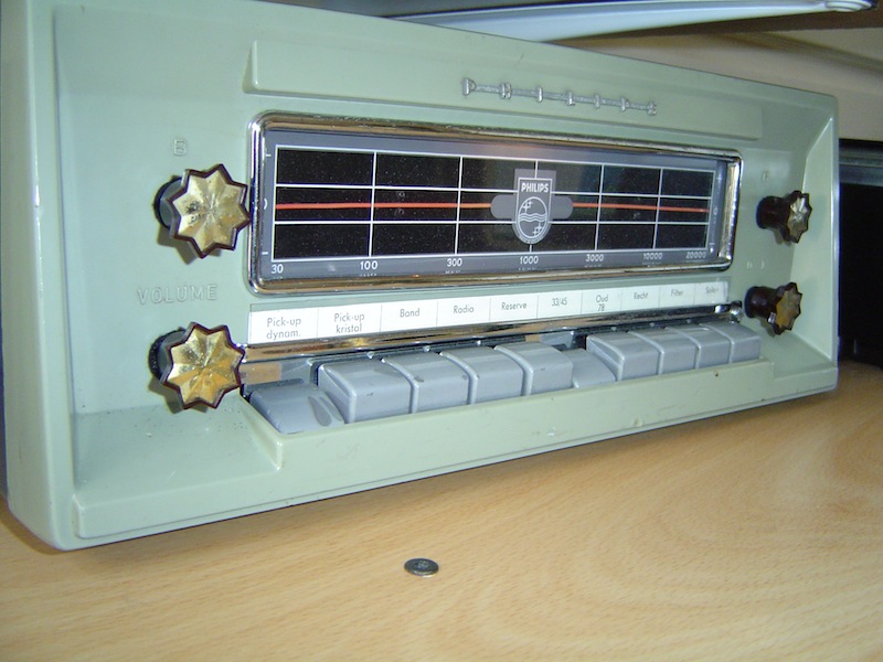

24 jun 2011 14:55 - 24 jun 2011 15:00 #5877 door René R
Beantwoord door René R in topic Re: Leven in de AG9004/9007-I
Zoals bekend zaten er bij mijn AG9004 de verkeerde knoppen op.
Bij veel exemplaren zijn de beruchte ster-knoppen vervangen.
Philips gebruikte ze op veel OTL toestellen en je kan je afvragen of ze mooi zijn.
Maar ze horen er nu eenmaal op, dus enkele maanden geleden al op zoek geweest naar
een viertal en die uiteindelijk gevonden dankzij de hulp van twee heren die er elk
twee afstonden.
Nu is het wel zo dat de knoppen op de radio's anders zijn. Zowel de verbinding als
de kleur van het frontschildje. Die is bij de radio's goudkleurig en bij de AG9004
zilverkleurig. Maar de originelen vinden van de AG9004 is een crime (wellicht vind ik
ze later nog wel eens).
Henk heeft gelukkig prima gereedschap en machines, dus hij ging aan het boren.
Hierbij de foto's van de viervoudige klus. Zoals jullie zien zitten ze er mooi op
en is het veel beter dan de voormalige jaren 70 knoppen.
De potmeters voor het volume en de toonregeling lopen zeer soepel en zijn de knoppen
wel te harden. Alleen bij de aan/uit schakelaar voelt hij wat irritant aan.
Kniesoor die daar op let.
Ondanks de "foute" kleur geven de knoppen toch iets terug van het oorspronkelijke
karakter van de voorversterker.
Het geluidsniveau van de verschillende apparaten is nu ongeveer gelijk.
Dat is ook prettig.

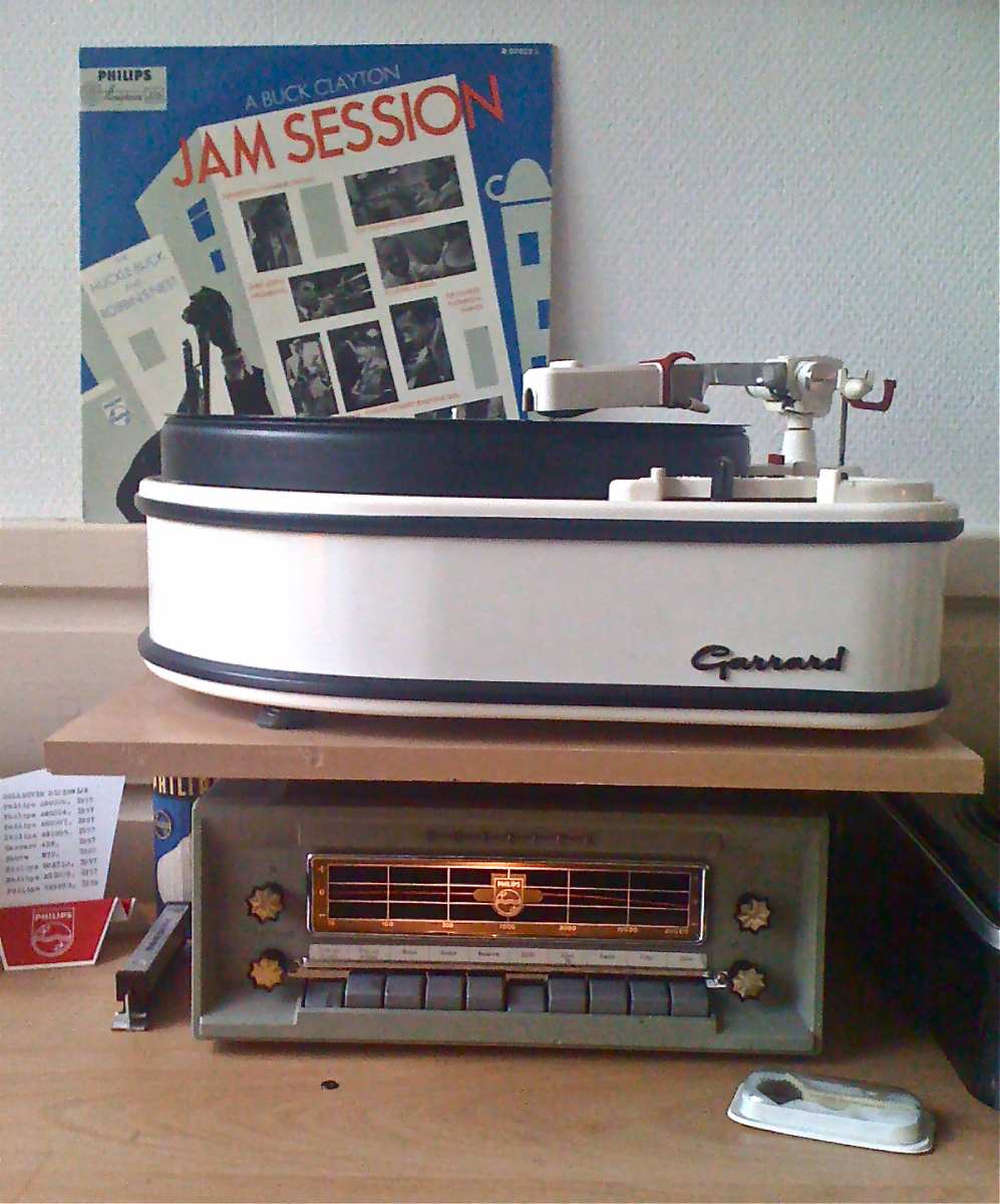

Belangrijk is dat de Shure M4D op de Garrard 4HF nu heel goed aansluit op de versterker.
Voor het eerst kan ik met platen draaien de ramen uit zijn kozijnen blazen... terwijl
de regeling van het volume toch prettig is.

De Philips platenspeler met de Ronette elementen zit op de rechte (X-tal) ingang en tot
nu toe klinken de schellak platen zeer bevredigend. Daar dient deze platenspeler dan ook
hoofdzakelijk voor. Op het toetsenbord van de voorversterker zit ook een 78 toeren
correctie trouwens.
