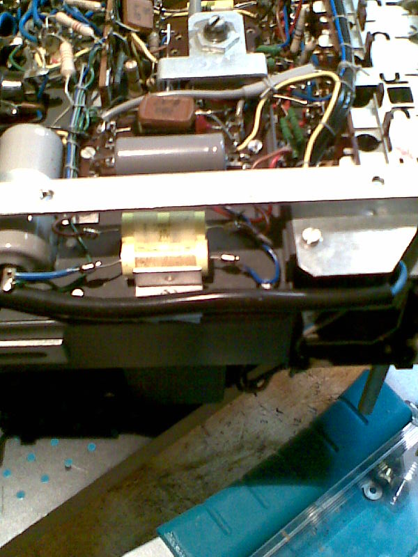

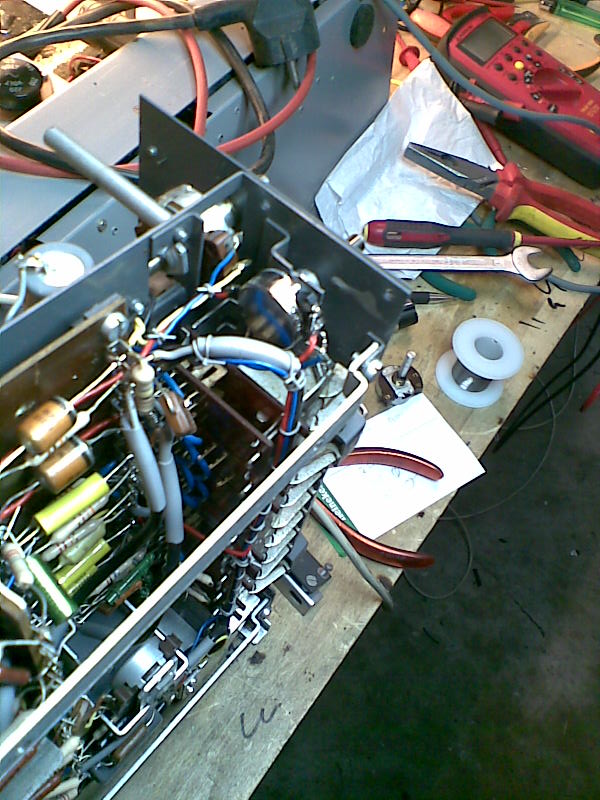

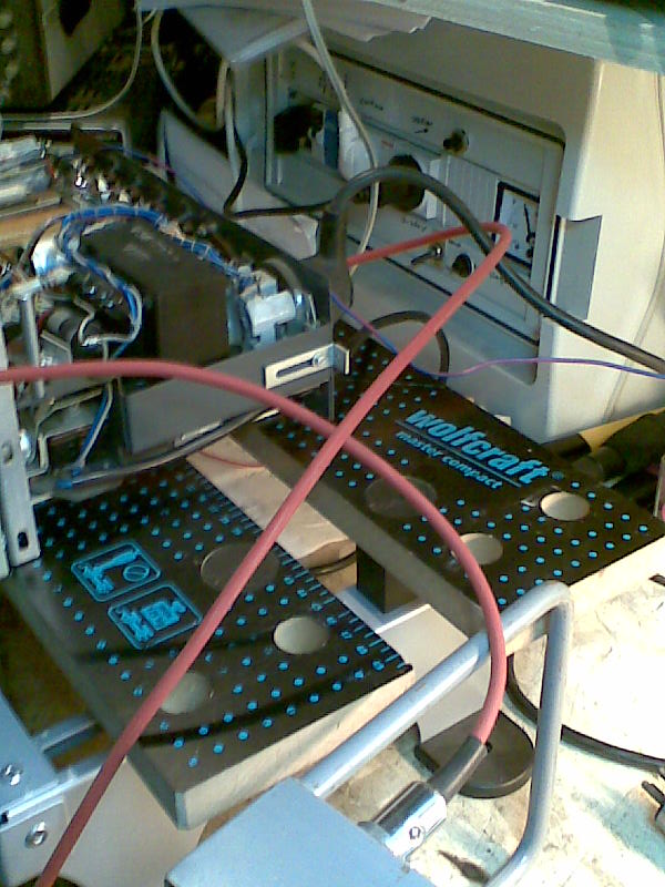

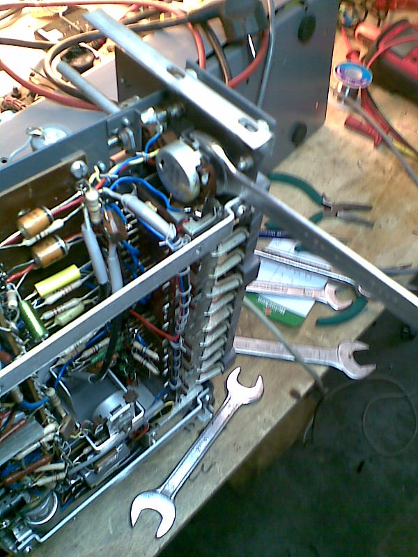

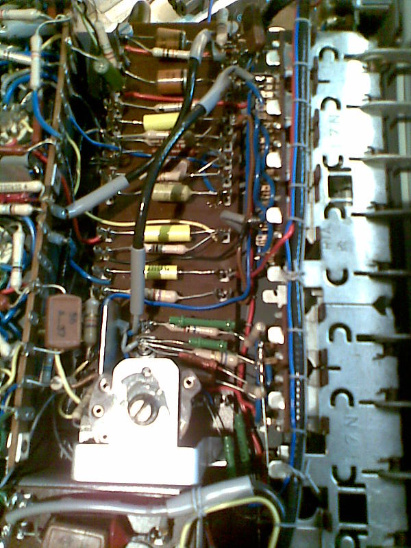

Hoi heren.
Commentaar van de heer Henk.
- 093 Van de Hul kabel
- 094 opstelling met tuner
- 097 apparaat tester klant Rijzewijk
- 0100 aparaat tester in gebruik
- 101, condensatoren, vervangen door Peter, mooiwerk
- 102, deze grijze rakker wordt\is vervangen

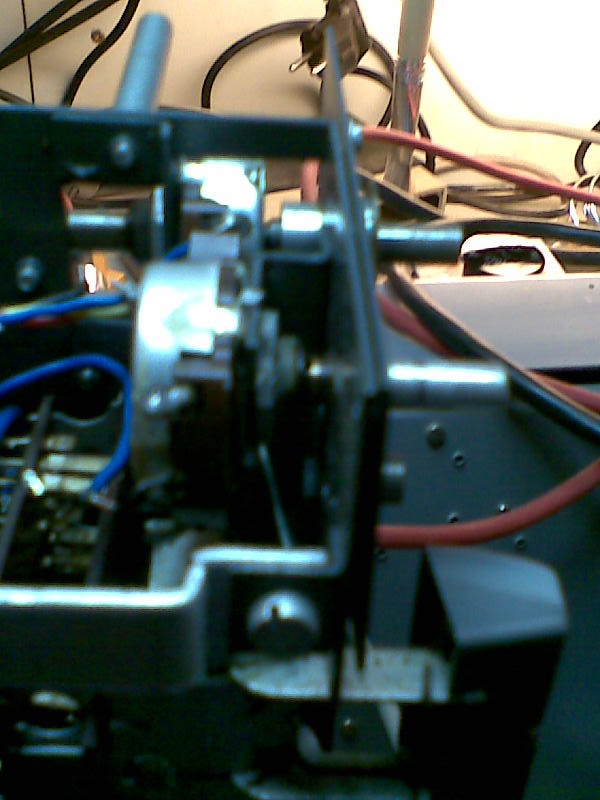

- 104 demontage oude potmeter, zat muurvast
- 105, toch maar even de voorkant beugel verwijderd
- 106 nieuwe potmeter zit er in.
- 107 deze (ratel)condensator is kennelijk al eerder losgeknipt, gezien de
huidige specificatie laat ik dit even zo. Mede omdat de condensator speciaal
gemerkt is.

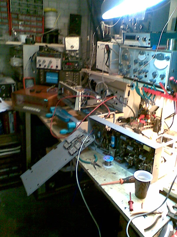

Ik heb vandaag nog wat aan je combi gewerkt. Complimenten voor Peter, de C's
er keurig in gezet.
Verder heb ik de potmeter vervangen en dat is een ongelooflijke verbetering,
qua volume en geen gekraak meer. Het knalt er uit en ik heb er maar een
speakertje aan hangen uit een B5X74A.

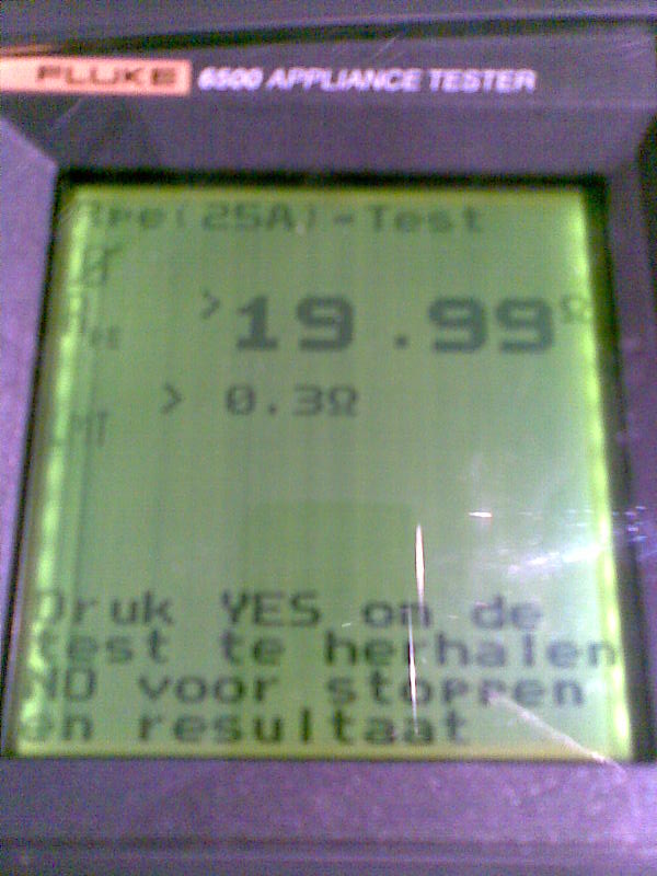

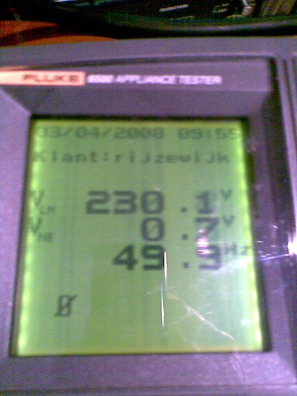

verder alle grijze condensatoren gemeten op uF waarde en de ESR bepaald, Op
1 na vallen deze allemaal ruim binnen de specificaties. 1 stuks dus
vervangen.
Condensatoren gemeten met de ESR PEAk tester en voor de aardigheid Elco's en
andere C een gemeten met een Fluke apparaat tester. Eigenlijk een
intelligente Megger met opslag van gegevens op een SD kaart, Gebruik ik
normaal om machines te testen op lekstroom, isolatie weerstanden e.d. Elco's
getest tot 1000 VDC. Zijn allemaal goed.
Alle ingangen getest met een 1000 en 15000Hz toon met het juiste
ingangspannings niveau en aan de uitgang op de scoop het uitgangssignaal
getest. Alles ziet er zeer goed uit.
Mooi Van der Hul snoer gemaakt voor de 5v signaal ingang. We zoeken nog een
contrastekker voor aansluiting van je speakerbox, of een chassisdeel. Ik heb
even niets. Eventueel kan ik er ook 2 contra banaanstekkers aanzetten,
Knoppen uitboren ga ik proberen. Alleen vastzetten met het schroefje wordt
lastig. De originele worden aan de voorkant vastgezet denk ik. In je asjes
zit geen schroefdraad en omdat er in te boren en tappen met een 2mm tap is
heel lastig, Dus uitboren, en vastlijmen denk ik. wordt nog over nagedacht.
Of zogroot uitboren 10mm en de klem concostructie van de nood knoppen er in
zetten. We kunnen ook voorlopig de oude knoppen terugzetten en kijken wat we
nog te pakken kunnen krijgen. Dan kan de set a.s. vrijdag terug naar zijn
baas.
Gr. henk
De eerste luisterervaringen zijn bijzonder bemoedigend.
Groet
René (R)

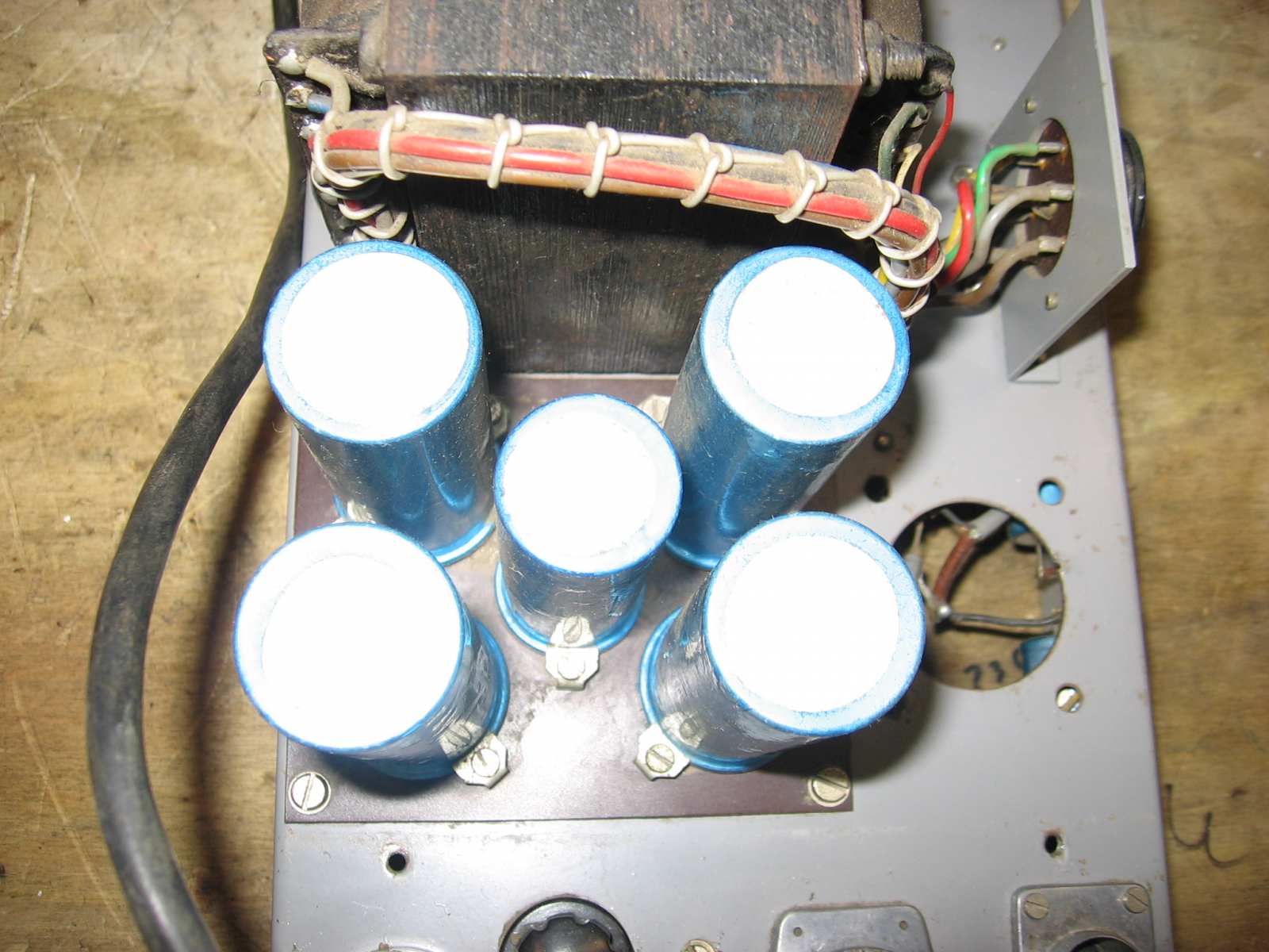

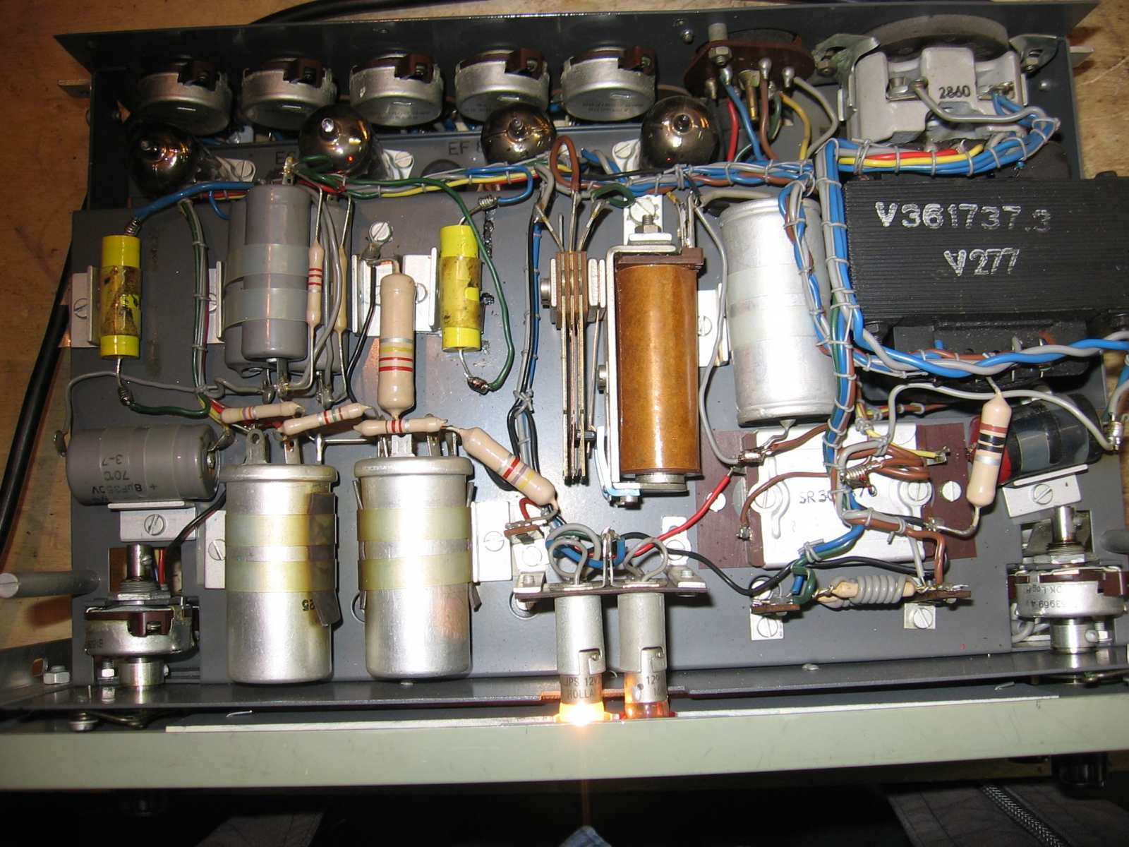

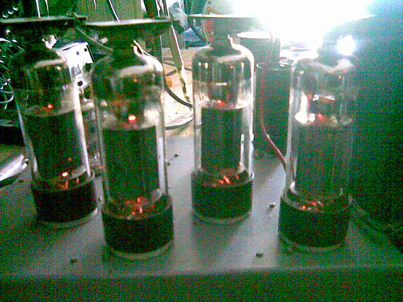

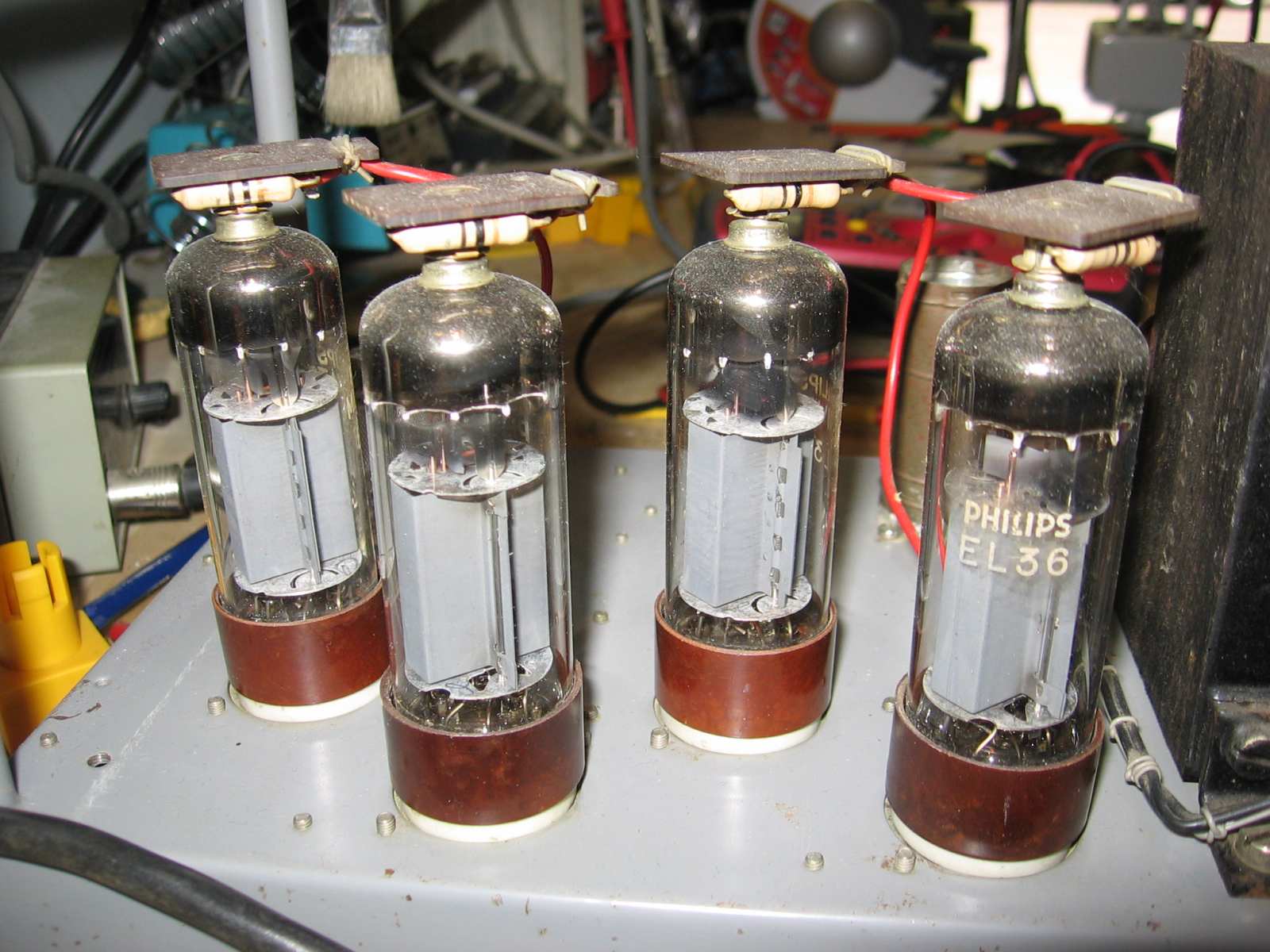

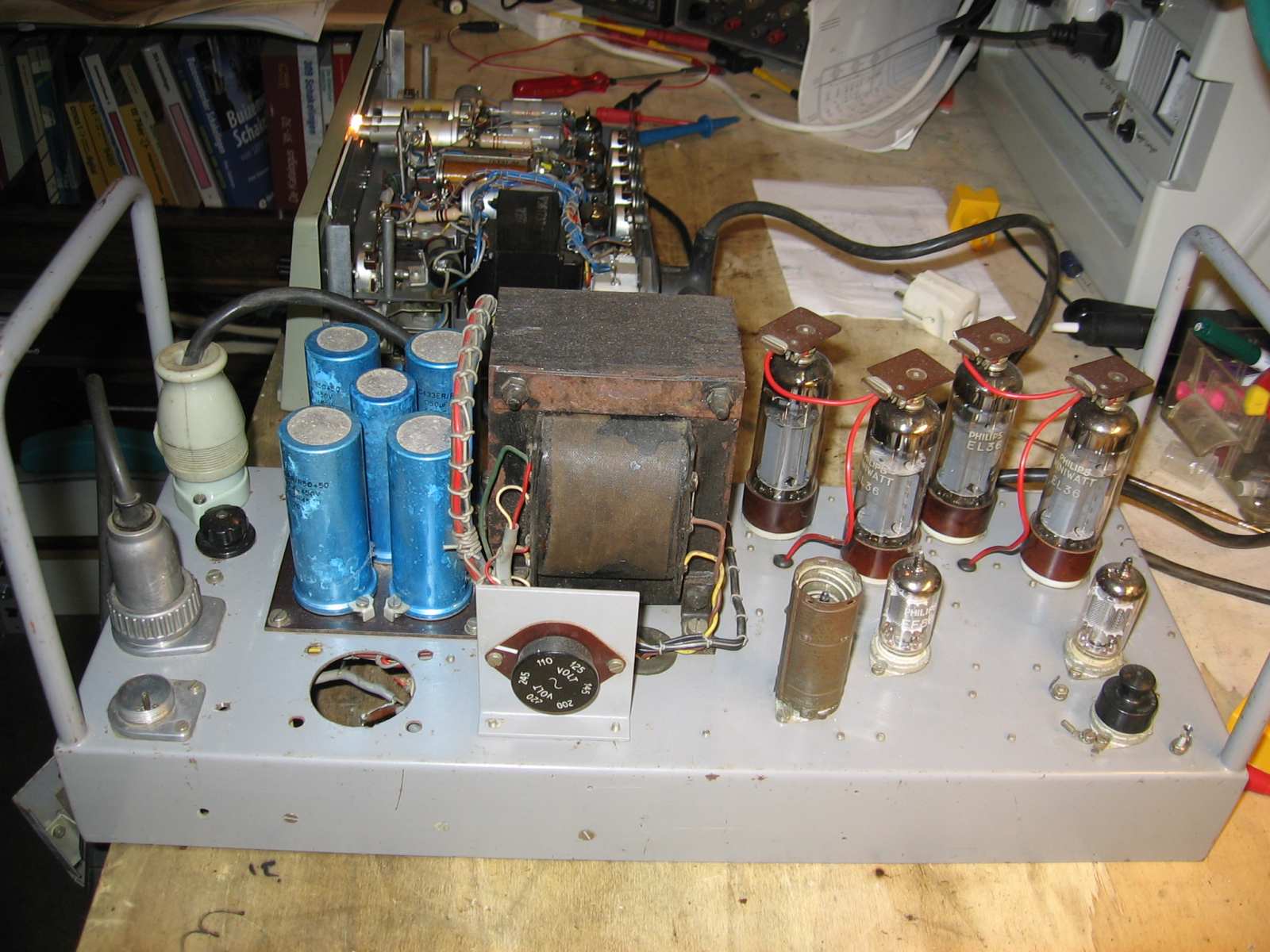

Hoi heren.
Eergisteren is de ultieme eerste test geweest om te kijken wat de set doet.
De 2004 en 2007 open gemaakt en aan beide variac\spanning gehangen en de nodige
voedingsspanningen gemeten. De resultaten zijn zeer bevredigend.
De 'grote schoonmaak' (vervangen condensatoren) kan beginnen.
De AG9004 was al door vriend Peter onder handen genomen, wel moet de volume potmeter
vervangen worden. Die kraakt flink.
Met mijn luidsprekerset van 1200 ohm levert de versterker ongeveer 20 watt.
Zelf leverde Philips er de 800ohm set bij, dus werd de set voor in de huiskamer 40 watt.
Voor grote zalen werden twee sets luidsprekers geadviseerd en ging de versterker zijn
maximale 65 watt presteren.
Groet
René (R)
