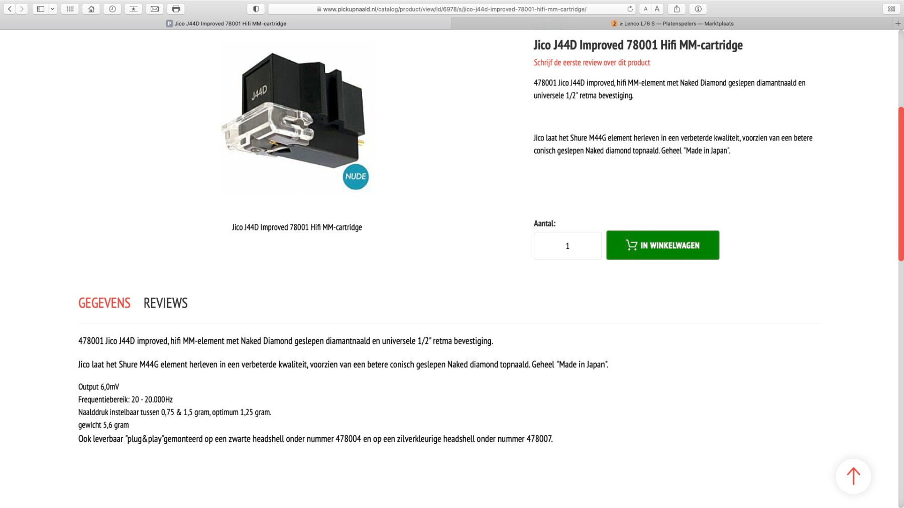

Huub, ik koos bij de elementen van Jilco voor het type met hoge uitgangsspanning van 9 mV (in het Engels high output).
Datt raadde hij af bij de Quad set en adviseerde hetzelfde type met een kagere uitgangsspanning van 6 mV.

Beantwoord door RR1957 in topic Quad set gereed
Deze, Huub.
Ja, daar heb je gelijk in.
Dat is bij luidsprekers ook zo. Je kan niet meer naar een winkel om in een zaaltje
een set luidsprekers te liezen door verschillende aan te horen.
Bij tweedehands is dat al helemaal niet mogelijk.
Ik ben bij mijn luidsprekers maar afgegaan op de goede reviews op het internet.
Voorts sprak de vormgeving van ze mij erg aan.
Het element is gebaseerd op shure waar ik al jaren naar luister.
Hij zal deze week wel aankomen.
Uiteraard de verkoper van pickupnaald.nl om een reactie gevraagd. Volgens info een
deskundige man die weet waar hij het over heeft met veel ervaring.
Ik ging in eerste instantie voor eentje met een hogere uitgangspanning, maar;
"Ja, Jico laat de Shure M44 elementen herleven in een betere element-kwaliteit met een hogere resolutie en een betere kanaalscheiding en voorziet ze tevens van betere Naked diamond naalden dan de oorspronkelijke Shure elementen. De ingenieur die de laatste 12 jaar bij Shure Brothers verantwoordelijk was voor de productie en ontwikkeling van elementen en naalden, is na het failliet van Shure bij Jico aan de slag gegaan, vandaar ! In combinatie met de Phono-pre-amp module voor de Quad 33 voorversterker denk ik echter dat je beter niet de High-Output versie van het element kunt kiezen. De detaillering van een element is namelijk omgekeerd evenredig aan de output, dus een hogere output geeft minder detaillering. Verder heeft de Phono-input van de Quad-33 al aan 2mV genoeg voor een volledige uitsturing. Dus heb je ook helemaal geen 8mV nodig. Zo’n high-output versie geeft een geprononceerd laag (meer laag dan er oorspronkelijk op de plaat staat) maar wel met minder midden/hoog en detaillering. De “gewone” Jico J44D met artikelnummer 478001 is volgens mij een betere optie voor je speler in combinatie met de Quad-3 set."
