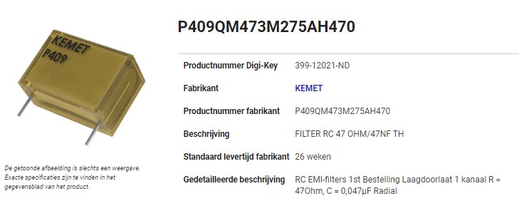

Huub, denk maar aan de Rifa rookbommen , daarop lees je 47nF/100Ohm.
zoek maar eens op "Snubber"
10nF zal je schakelaar niet doen inbranden, maar een hogere capaciteit vermoedelijk wel.
Als je bij het in en uitschakelen geen tik uit je speakers hoort voldoet jouw 10nF.

Dit probleem is al heel lang bekend, deze zwarte blokjes worden ook in andere apparaten gebruikt, ook bij bijvoorbeeld Quad voorversterkers, over de schakelaar.
In het blokje zit een 0,05 uF condensator en een weerstand van 220 Ohm. Die weerstand hoort er echt in, anders branden de contacten van de schakelaar in door de ontlaadstroom van de condensator bij inschakelen.
Je kunt dus beter nog een extra weerstand van 220 Ohm 1 W. extra in serie zetten.
