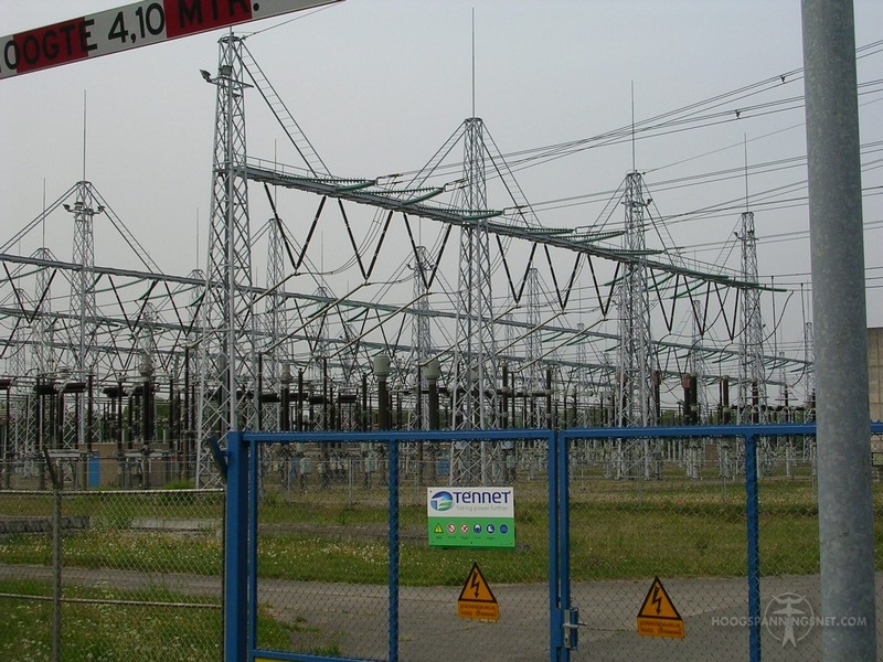

Inderdaad Huub, snelheid bij schakelaars kan van belang zijn,
Bij de elektriciteit centrale worden er schakel pennen ingeschoten met 30 bar luchtdruk
