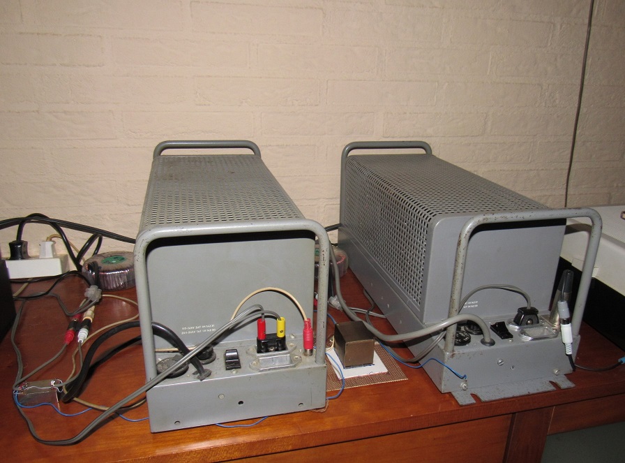

Meer uit de Philips AG9007 EV halen.
10 feb 2022 17:51 #93810
Beantwoord door Bert Kn in topic Meer uit de Philips AG9007 EV halen.
Vanochtend de andere AG9007 ontkoppeld en stereo aangesloten op de Jadis clone DIY VV.
Omdat ik van het oude trafotje geen gegevensblad heb als eerste getest of beide in fase zijn.
50% kans dat het klopte en zowaar ze waren in fase.
Op een haartje na zijn de beide kanalen keurig in balans, het oude trafotje geeft net dat haartje meer.
Dat ligt niet aan de voor of eindversterkers, getest door trafotjes omwisselen.
De Jadis VV beschikt niet over een balansregelaar en toonregeling.
Toonregeling heb ik nooit als een gemis ervaren bij deze VV.
Geldt overigens ook voor mijn Goldline GV240 stereo buizenversterker.
Door het gebruik van een passieve voorversterker niets anders dan een volumeregelaar met het volume bijna op max heb ik het haartje ertussenuit gehaald.
Inmiddels heb ik een aantal favoriete CD’s en LP’s beluisterd, klassiek populair enz.
Ik moet zeggen een genot zo goed als dit klinkt.
Het mooiste zou zijn een tweede Lundahll LL1540 aanschaffen.
Maar voor een probeersel vind ik dat nogal een aanslag op mijn spaarvarken.

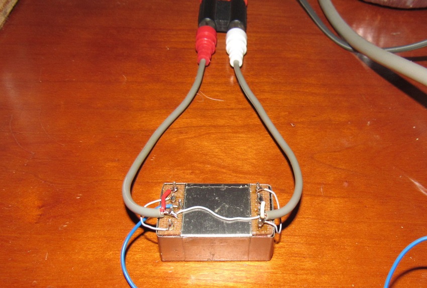

09 feb 2022 14:25 #93803
Onlangs heb ik een Lundahll high impedance LL1540 trafotje voor weinig gescoord.
Deze heb ik primair/secundair dusdanig aangesloten zodat hij zo goed als gelijk is aan de primaire/secundaire aansluitingen van het trafotje dat ik al had.
Trafotje wat ik al had nogmaals gemeten met mijn universeel meter.
Primaire DC weestand 292 Ohm
Secundaire DC weerstand 1480 Ohm
De Lundahll LL1540 gemeten met mijn universeel meter.
Primaire DC weerstand 294 Ohm
Secundaire DC weerstand 1491 Ohm
Het Lundahll LL1540 trafotje is kleiner dan het oude trafotje wat ik al had maar doet er niet voor onder.

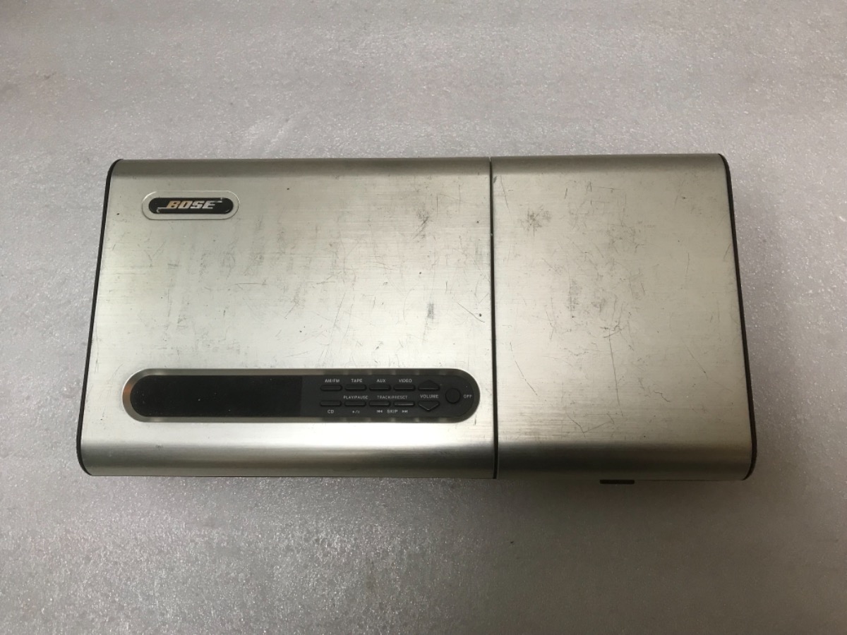

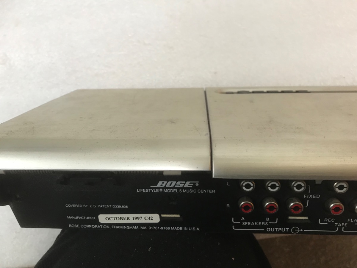

14 jan 2022 15:54 #93619
Beantwoord door Franc in topic Meer uit de Philips AG9007 EV halen.
Bert,
Dit dingetje weet via de hoofdtelefoon aansluiting een 9007 behoorlijk uit te sturen!
Klinkt nog goed ook!
Dikke versterker die 9007!
Welke actieve speakers bij dit gevalletje hoorden weet ik niet.
Lijkt me ondanks “Bose” best en behoorlijk goede set geweest!
mvg Frank
