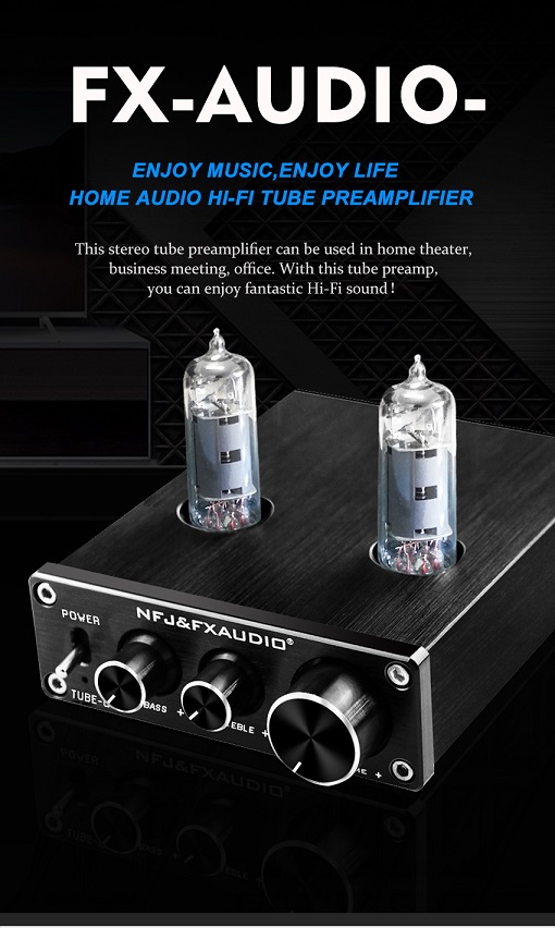

Huub,
De door jou genoemde Dual PU voorversterkers ken ik niet.
Als ik aan PU voorversterkers denk hebben die een RIAA-correctie.
In dat geval heb ik die correctie dan dus ook op de overige ingangen van de Jadis VV en op de PU ingang dubbel op.
Dit kleine simpele transistor voorversterkertje met twee buisjes zonder RIAA-correctie met volumeregeling en toonregeling ertussen heb ik in eerste instantie geprobeerd.
Dat gaf ook een goed resultaat.
En toonregel mogelijkheden die de jadis niet heeft.
Nadeel,
Nog een extra apparaat wat gevoed moet worden.
