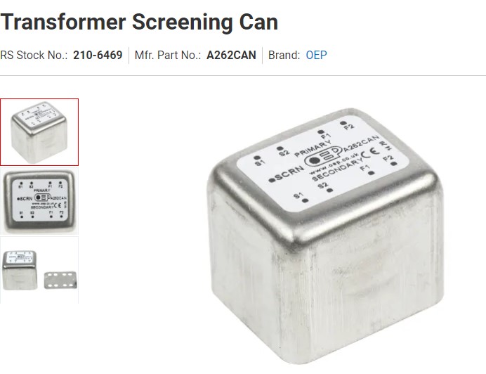

Cees schreef.
Je kan passende afschermkapjes mee bestellen.
Dag Cees,
Die heb ik nog niet kunnen vinden.
Waar bestel jij die?
Dag Cees,
