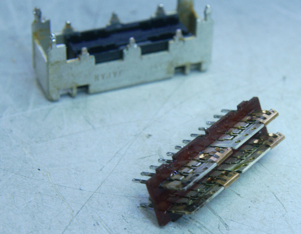

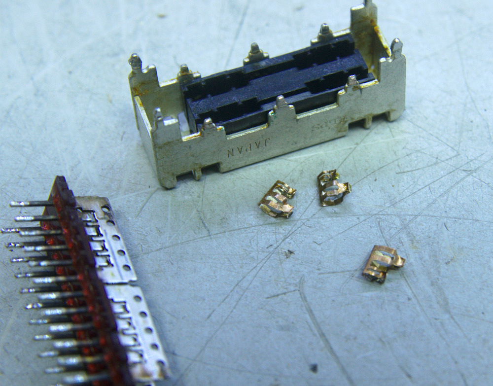

12 jan 2021 17:49 #88180
Beantwoord door PE9ZZ in topic Schuifschakelaar gangbaar maken
Dat werd dus drama. Die schakelaar kwam nog vaster te zitten. Alle 28 soldeerpunten gedesoldeerd en de schakelaar gedemonteerd. He-le-maal vol met prut. Dat was nooit goed gekomen. De andere schakelaar (36 soldeerpunten) moet er ook uit. Tot op de contactveertjes aan toe.
