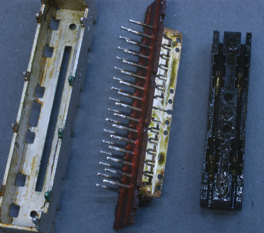

Ik heb de hele hap weer in elkaar. Zonder vet. Helaas was de trekband iets verschoven. Opgelost door het asje van de frontpaneelschakelaar iets te torderen. Nu werkt-ie vrij goed. Zit iets kraak in. Moet ook nog effe de REC selector testen en dan gaat de Marantz weer terug. Voor het schoonmaken van de schakelaar moest ik drie keer de boel in een bakje met sop bestralen tot kokens aan toe. Daarna was de zwarte houder nog steeds niet schoon! Uiteindelijk schoongeboend met spiritus.

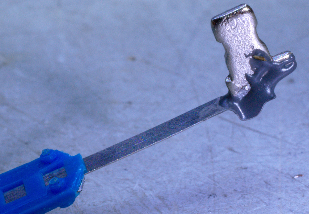

Overigens is dat flapje gelijmd met Bison Kombi metaallijm. Goed schoonschrapen/vijlen en dan een dag laten uitharden. Omdat het vrij licht gaat breekt-ie niet af, gelukkig. De overmaat lijm kon makkelijk worden weggeschraapt, ook gelukkig! Je kan ook mooi zien dat de bandkabelgeleider iets is ingekort. Dat was nodig omdat-ie was afgebroken van dat flapje.
