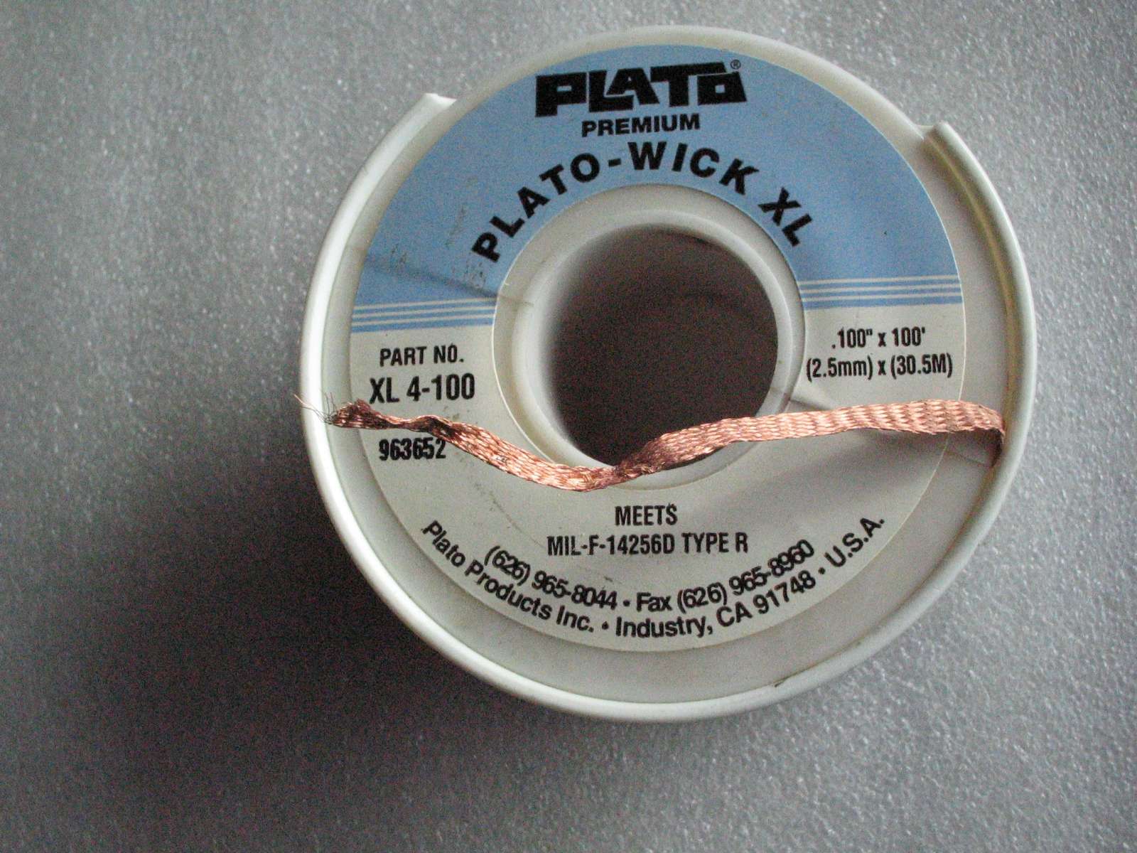

Oud soldeer gaat vloeien als je nieuwe erbij voegt
In soldeerpasta zit s39 wat de boel aantast en als je dat ziet wordt je niet vrolijk van
Als je een electronica opleiding heb gehad wordt s39 en soldeerpasta ten zeerste afgeraden
Chassis van radio,s worden op de duur aangetast groene poes er op en wegrotten
Dan is echt wat ik eerder schreef en echt niet overtroffen
Als je met nieuw tin bij voegd kun je met een tin zuigpomp of litze het tin weghalen
S39 werd vroeger gebruikt voor waterleidingen te solderen en gasbuizen maar ging na jaren toch rotten
Vandaar veel met knelfittingen wordt gewerkt bij waterleidingen
