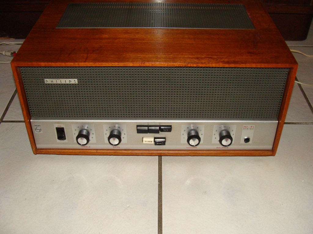

Na de start met de rampzalige keramische buisjes
Heb ik de AG9018 vandaag afgerond en zit hij weer in zijn jasje.
Naast de verdachte keramische buisjes vertoonde een aantal mosterd C's lichte barstjes en heb ik ze allen vervangen.
Verder zijn alle 100mF elco's en de 8mF exemplaren aan de bovenzijde vervangen.
Voor deze laatste heb ik bij de voorste draadsteunen gebruikt.
Bij een van de ECC83 buizen in de eindtrap en bij de eindbuizen EL86 weken de waardes van enkele weerstanden wat af dus ook deze aan beide kanten vervangen.
De eigenaar kan er blij mee zijn hij klinkt weer als vanouds.
Hij gebit miste een tandje, daar zit nu een gezond tandje op.
Bert.
