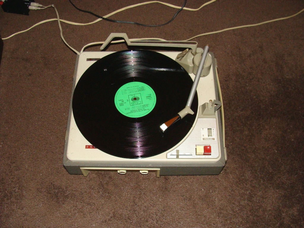

13 apr 2013 19:08 - 13 apr 2013 19:09 #30906
Ja en Bert zou Bert niet zijn en gaat daar dan wat op verzinnen.
De naaldkracht is nu goed in te stellen 2,75 gram met het gewichtje (loopwiel van Seeburg Jukebox) in de achterste stand.
Het element heeft volgen John Hupse een naaldkracht tussen de 2 en 4 gram nodig.
Rest m allen de vraag hoe zit het met de fouthoek van deze speler.
Beantwoord door Bert Kn in topic Passende platenspeler bij Philips 22GP410
René schreef
Niet geschikt voor MD elementen totaal geen naalddruk instelling.
Laatst bewerkt 13 apr 2013 19:09 door Bert Kn.
13 apr 2013 10:32 #30877
Beantwoord door Rene Daemen in topic Passende platenspeler bij Philips 22GP410
Ik heb even de gegevens opgezocht de AG1025 hier de 4025 in koffer
is Niet geschikt voor MD elementen totaal geen naalddruk instelling
alleen geschikt voor elementen AG3302-05 AG3306 en AG3310
als je een GP 410 erop zet zakt de naald door zijn hoeven
het element zal bij Huub zijn wisselaar wel kunnen
deze heeft een tuimelknop op de achterzijde van de arm
De AG1015 uit 1961-62 kan wel een MD element gebruiken
de AG3402 model 3401 maar met vijfpolige plug
en is een stuggere element wat de druk van 5 gram zeker aan kan
de 1025 heeft toch een kracht van 6 a 7 gram
en ook brom van de Motor op pikt
Hierbij geld de juiste element bij de juiste pickup
Mvg René Daemen

13 apr 2013 07:30 - 13 apr 2013 07:35 #30876
Beantwoord door Huub in topic Passende platenspeler bij Philips 22GP410
IK ben ook sterk van menig de dat speler
GH 117 OOK op deze koffer zit voor kristal Elm 6.gr
Wat rene ook zegt eigenlijk ongeschikt ook zonder zijde druk veer
Het arm is goed maar niet gewichts instelbaar op 4.gr
Zoo als ik van Jan bus las die heeft er een anderen
Veer in het arm gezet . Ja?? je blijft zoo rommelen
Beter is die IK gebruik Maar die ziet wat
Moderner uit Maar ik begin het wat te begrijpen
Het MOET nou eenmaal OUDER of OUD ZIJN voor sommige
Mensen dus Amen verder .Huub

13 apr 2013 06:05 #30875
Hallo Bert
Deze wisselaar is niet zo geschikt voor dit type element
de naalddruk is niet regelbaar vaste instelling voor het kristal element
en vaak rumbelen deze wisselaars ook en dezelfde motor als het kleine pickupje
er is ooit een 5polige AG3401 op de markt geweest onder AG3402
die is meer geschikt voor dat soort spelers
dus even wachten op de GH117?
kijkt het werkt wel maar gaat brommen pikt van de motor op min 4polige motor heb je nodig
en een zwaar plateau.
Het element is eind jaren 60 begin 70 en ontworpen voor die spelers
de wisselaar kun je niet onder hifi benoemen is gewoon een low budget wisselaar
meer niet
deze gewoon meenemen om op een feestje plaatjes te draaien met het AG3310 element
en de stereo penta plug is voor het 2e kanaal op het radio toestel om toch stereo te draaien
Mvg René Daemen
