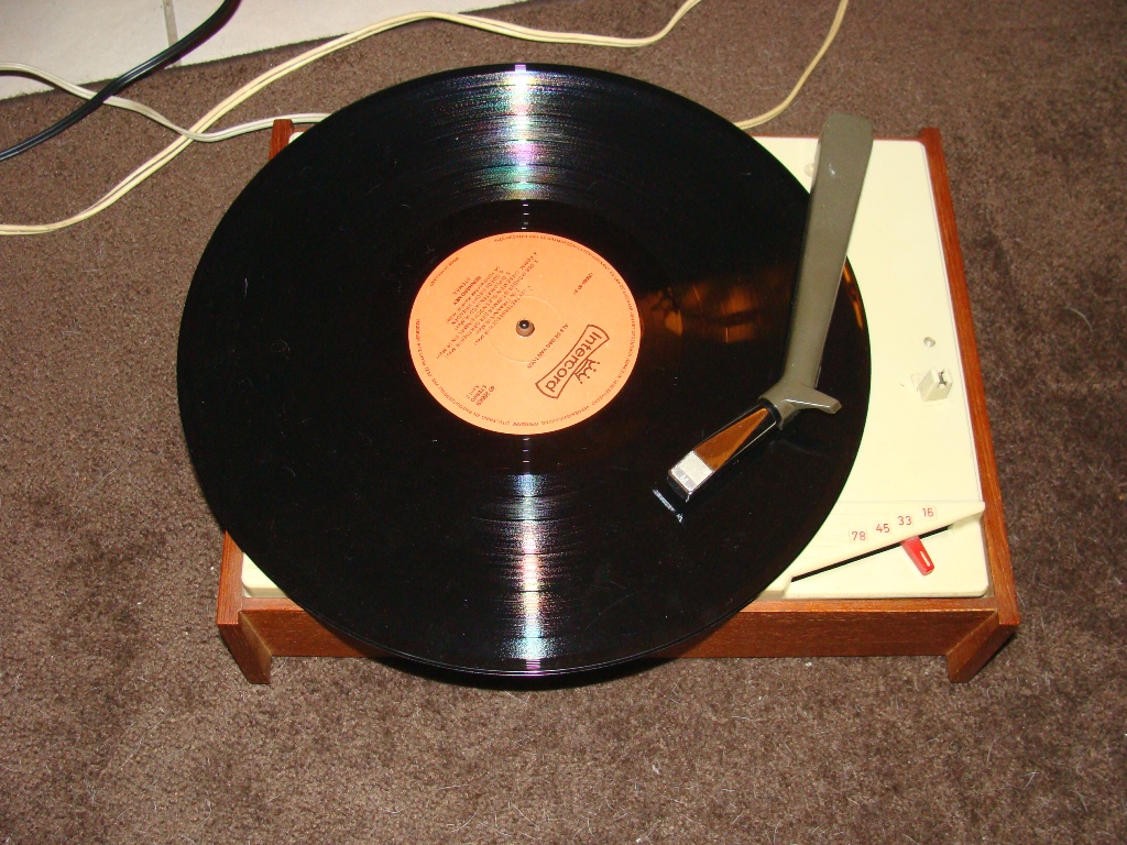

Frank en Huub.
Was enkel even om het element te testen.
Inmiddels heb ik een 22GA117 gescoord.

Dat Hifi element mag niet zwaarder gebruikt worden
Met 4.Gramm naald druk en het besten is met zijde druk veer
anders slijt de naald ook nog scheef af .
Met teveel aan druk loopt de onder kant van het element aan
Want de naald zakt teveel door en er zijn ook nog
onvlakke platen . In spelers waar dat niet voorhande is
Dat zal men gewoon niet willen maar begrijp dat het even om te proberen

Hoi Bert,
Zo kan het wel maar is toch niet de bedoeling.
De enorme fouthoek en het slechte scharnierpunt zowel verticaal als horizontaal zorgen er wel voor dat de naald en plaat veel moeten verduren.
En het HiFi logo, is dat er af gevallen?
Daarom in dit spelertje alleen een kristalelement gebruiken en niet je beste platen.
Dan toch minimaal een AG1025 speler, althans een met ontinue verstelbare naaldkracht en een betere arm.
Net wat je al zei; ik zou voor een GA117 achtige speler gaan of een AG1116, die heeft naast eentussenwiel ook een snaaraandrijving.

Het element zojuist op een simpel platenspelertje uitgeprobeerd.
Element werkt prima waarbij er wel een oud vertrouwd bijgeluid zoals ik in het verleden ook meemaakte hoorbaar was.
In een Dual met 2 polige motor had ik ooit jaren geleden ook een MD element geplaatst welke hetzelfde bijgeluid had dus ga ik ervan uit dat deze platenspeler ook zo'n 2 polige motor heeft.
