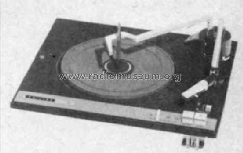

Zelf was ik ook al gaan zoeken en kwam ik bij de NGG ook de 22RH892 tegen.
De speler hiervan lijkt verdacht veel op de 22GA117.
Zoekende naar de typenummers zoals Frank en Jan aangaven ging me een lichtje branden de AG4025 met defecte UGT heb ik hier ook nog staan eens kijken of daar wat mee uit te halen is.
Het platenspeler deel van deze werkt nog prima.
Foto komt van het NGG even geleend.
Hieronder nog de foto's van de GA145 en AG1130 genoemd door Huub en Jan.
Het mooiste zou ik een 22GA117 vinden wie weet komt die er eens.

Voor sommige wisselaars zoals de AG1025 kon een aparte veer voor de naalddrukinstelling geleverd worden om het gebruik van de AG3404 en latere equivalenten mogelijk te maken. Ik gebruik een GP410 op een AG1130 wisselaar. Dit is een luxe uitvoering van de AG1025 met oa. een groter en zwaarder plateau. De arm heeft een instelmogelijkheid voor MD-elementen,

Ik heb hier in een Boek van de Handels Fima Thabur den haag 67/68
Diverse wisselaars en spelers staan met OA
De wisselaar geschikt voor het opsteek Dyn element GP 310
dat is gelijk als wat bert laat zien
Deze wisselaar staat bij Model GA.145 de prijs was toen .231 .G
Er staan ook anderen typens inmaar zijn NIET verstelbaar voor het
arm gewicht . Dus het model GA 145 is de juisten op consolle
Met plexie glas kap Huub
